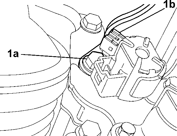

Dalla Polonia ho ricevuto questa richiesta di aiuto, qualcuno sa a cosa risponde l'errore P1713 dell'examiner, a lui risulta essere il sensore olio del cambio automatico, ma li nessuno riesce a risolverli il problema, non riescono neanche a sapere dove è posizionato e se è sostituibile.
Ha ovviamente problemi con il cambio automatico.
Grazie

Qui trovi la lista errori eobd
http://www.lusardim.it/forum/topic.asp? ... rore,p1713
il sensore è il particolare 1b, è sotto il coperchio elettrovalvole
sensore temperatura cambio automatico.gif (10.56 KiB) Visto 115 volte
