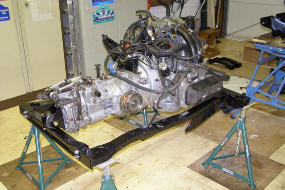

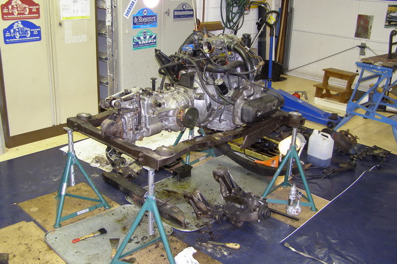

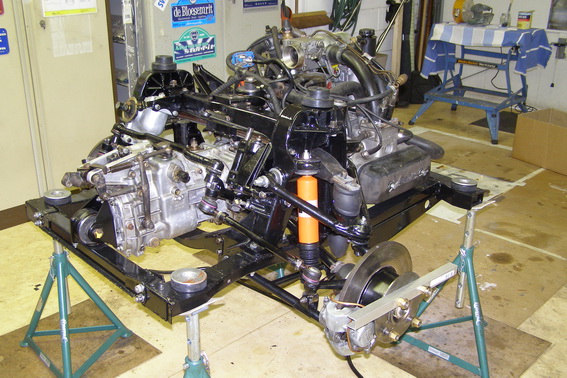

Wat is er wezenlijk anders bij de Flavia ten opzichte van de Fulvia?
Ik heb domweg het hele frame rondom de motor weggebouwd
Op een bepaald moment heb je alleen nog het onderframe en rusten motor en bak op de voorste en achterste ophangrubber
Dan haal je de assteunen onder het frame vandaan en zet er drie onder de motor met de bak (dat is wellicht makkelijker bij de vlakke Flavia boxer
Vervolgens ophangrubbers en achterste dwarsbalk verwijderen en je hebt een grote U over die je gewoon naar voren wegtrekt
je ziet hem op een van de fotos liggen
Zoals olieslagers vroeger al schreef, opbouw in de omgekeerde volgorde van de afbouw.
Lukt dat niet bij de Fulvia? scheelt een hele hoop gehannes met takelen etc, ik kon alles met de krik af
Inmiddels zit het zaakje weer bijna in elkaar, zet wel een fototje in eeb volgende posting
Bert
Bert

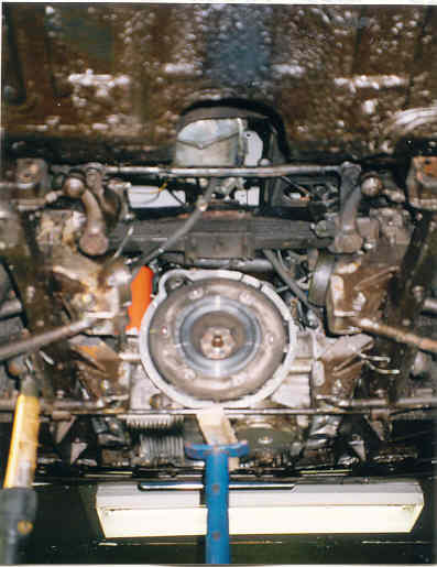

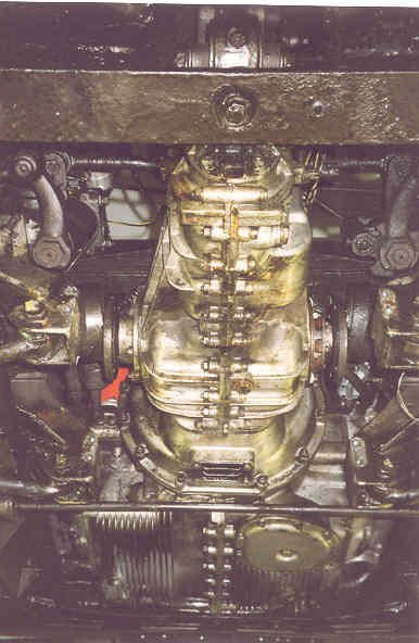

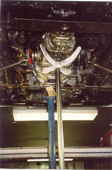

Hallo Bart,
Ik moest niet de motor hebben, maar heb alle draaipunten, rubbers, fuseekogels slangen, etc vervangen en het frame en de draagarmen opgeknapt
Motor en bak zijn aan elkaar gebleven
Als je de motor er uit moet hebben is jouw aanpak zeker handiger.
Koppeling vervangen heb ik echter weer anders gedaan
Dat heb ik toen op een brug gedaan , en de bak gewoon onder de auto uit laten zakken, de motor is op zijn plek gebleven
-Uitlaat weghalen
-pook loshalen, dat is bij vloerschakeling een boutje, bij stuurschakeling moelijker
-snelheidsmeter kabel en koppelingskabel losmaken
-aandrijfasssen losmaken en opzij hangen
-middelste twee dwarsbalken weghalen
-middelste motorsteun, bovenop bij de bladveer weg
-motor ondersteunen met een driepoot
-nog wat kabeltjes en zo uit de weg
-achterste ophangrubber losmaken
En je fietst hem er zo onderuit
Dat was ook binnen een dag uit en thuis
