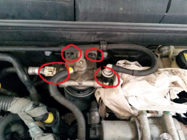

Ich habe letztens meinen Dieselfilter gewechselt.
Ein ablassen des Wassers ist genauso aufwendig wie ein tausch, da der Filter keine separate Ablasschraube hat.
Zum Vorgehen:
-Obere Kapselung des Motors abschrauben
-Saugfähige Tücher/Papier unter dem Dieslfilter stecken um auslaufenden Diesel aufzufangen
-Die beiden Schrauben, mit denen der Dieselfilter an der Trennwand befestigt ist mit einem Maulschlüssel entfernen, da man mit einer Nuss/Ratsche nicht ran kommt.
-die beiden Dieselleitungen (Clip-Verschluss) abziehen und beiseite stecken.
-die beiden Röhrchen mit Frischhaltefolie + Küchengummi/Kabelbinder oder geeigneten Stopfen verschließen, da sonst beim Ausbau der Diesel hier ausläuft! -> Schweinerei.
-Dieselfilter abnehmen und mit spitzen Fingern die beiden seitlichen Stecker abnehmen. Der größere Stecker ist mit einer sehr schwer erreichbaren Haltenase auf der Unterseite ausgestattet, der kleinere Stecker lässt sich einfach abziehen.
-Dieselfilter seitlich drehen und den Stecker vom unteren Sensor abziehen. Dieser ist mit einer Metall-Halteklammer gesichert. -Schraubendreher nutzen und aufpasen, das die Klammer nicht im Motorraum verschwindet.
-Filter raus nehmen und fachgerecht entlehren!
-Filter und unteren Sensor wieder fest einschrauben, sonst baut Ihr ihn nochmal aus, wenn der Diesel dort ausläuft.
-Einbau in umgekehrter Reihenfolge.
Ich habe in den neuen Filter als Erstbefüllung gleich noch ein Diesel-Additiv zur Düsenreinigung eingefüllt.
Dann 2-3 mal die Zündung anschalten ohne den Motor zu starten, damit die Dieselpumpe den Filter wieder auffüllt.
Man kann den Filter aber auch leer einsetzen, da er mit der Zündung automatisch neu befüllt wird.
Entsprechend öfter dann die Zündung ohne Motorstart ein/aus schalten.
Hier nochmal der Hinweis: Der Dieselfilter und der darin enthaltene Altdiesel ist Sondermüll!
Also bitte fachgerecht in einer Selbstschrauberwerkstatt oder Schadstoffannahmestelle entsorgen.
Bei mir hat es in der Selbstschrauberwerkstatt 5€ gekostet.
Gesamtkosten:
17€ ein neuer Filter
5€ Werkstattkosten
5€ Altfilter Entsorgung
