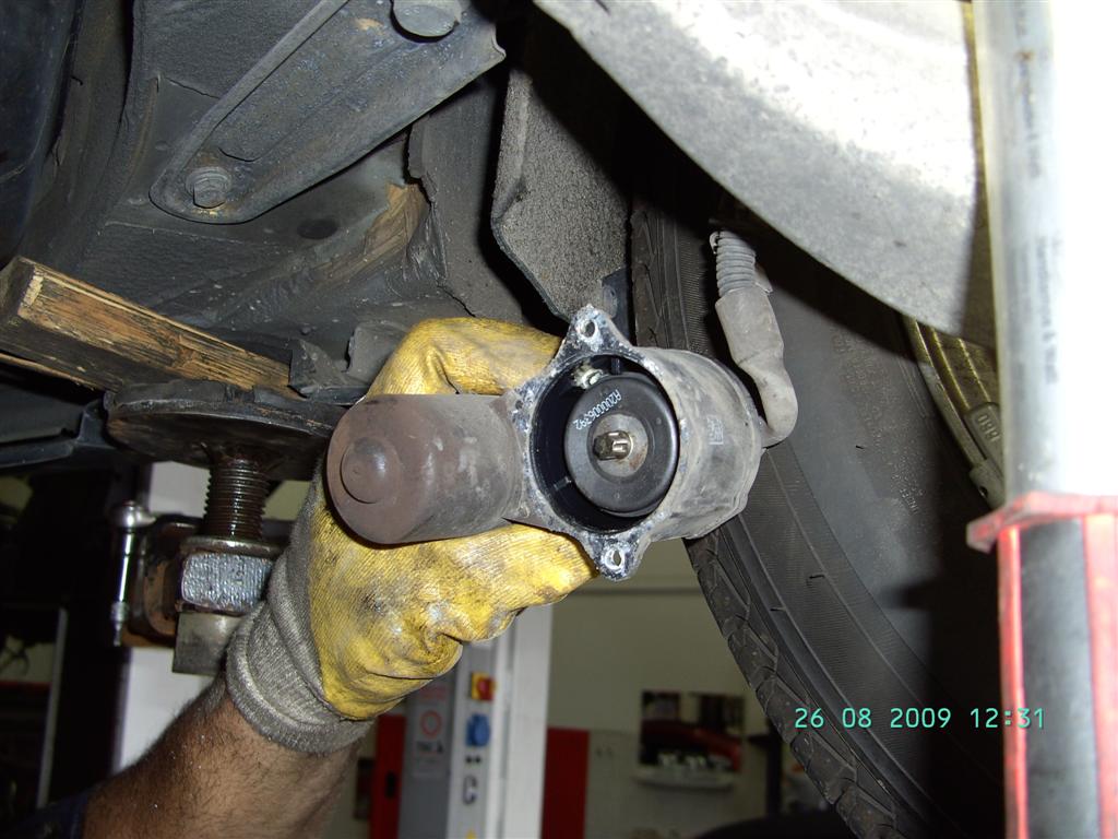

heute hat mein v6 die sommerräder montiert bekommen.
da ich anwesend war, habe ich gleich auch den auftrag wegen überprüfung
der epb gegeben. und siehe da, es war schon wieder korrosion vorhanden.
komischerweise stand mein auto vor der abfahrt etwas schräg auf dem parkplatz und schon maulte die
epb los. es war absolut trocken. seltsam, nach bischen spielen an der ampel und einmal motor aus
und neustart war alles wieder weg. meine kabel inclusive stecker sind alle
tip-topp. die gehäuse ebenfalls.
so langsam kommt mir der verdacht, dass das kabel in richtung federbeindom
die weitere ursache sein kann. noch funzt ja alles, aber da ist noch eine weitere fehlerquelle
die man im auge behalten sollte.
das erwähnte schmierfett hat mein meister dann grosszügig auf der epb verteilt.
dann bis zum nächsten christbaum------oder besser nicht.
jetzt aber das wichigste, das teil hat ja auch einen namen und er heisst
luckas 200 00 6585 innen
32327702 aussen.
also, alle ran ans gewehr, wer als erstes das teil auftut bekommt eine mass bier!
ob wir erfolg haben , ich ahne schlimmes.
meine recherchen bezüglich navi cd laufwerk waren deprimierend.
alles nach siemens kommt einer katastrophe gleich. aber das ist eine
andere baustelle.
ich wünsche allen eine tolle saison mit der diva
ps an die schrauber, vielleicht sollten wir es mit einen breiten dichtring probieren!
epb zum x ten
epb zum x ten
