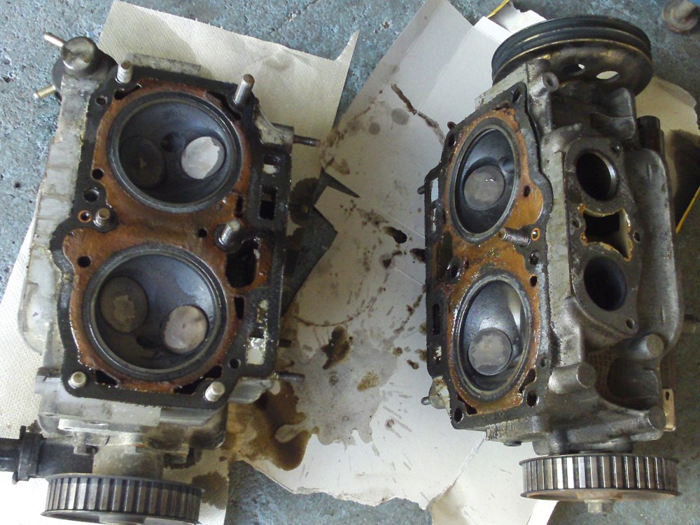

allego un paio di foto. le testate non sembrano messe male, ma la guarnizione era da cambiare.

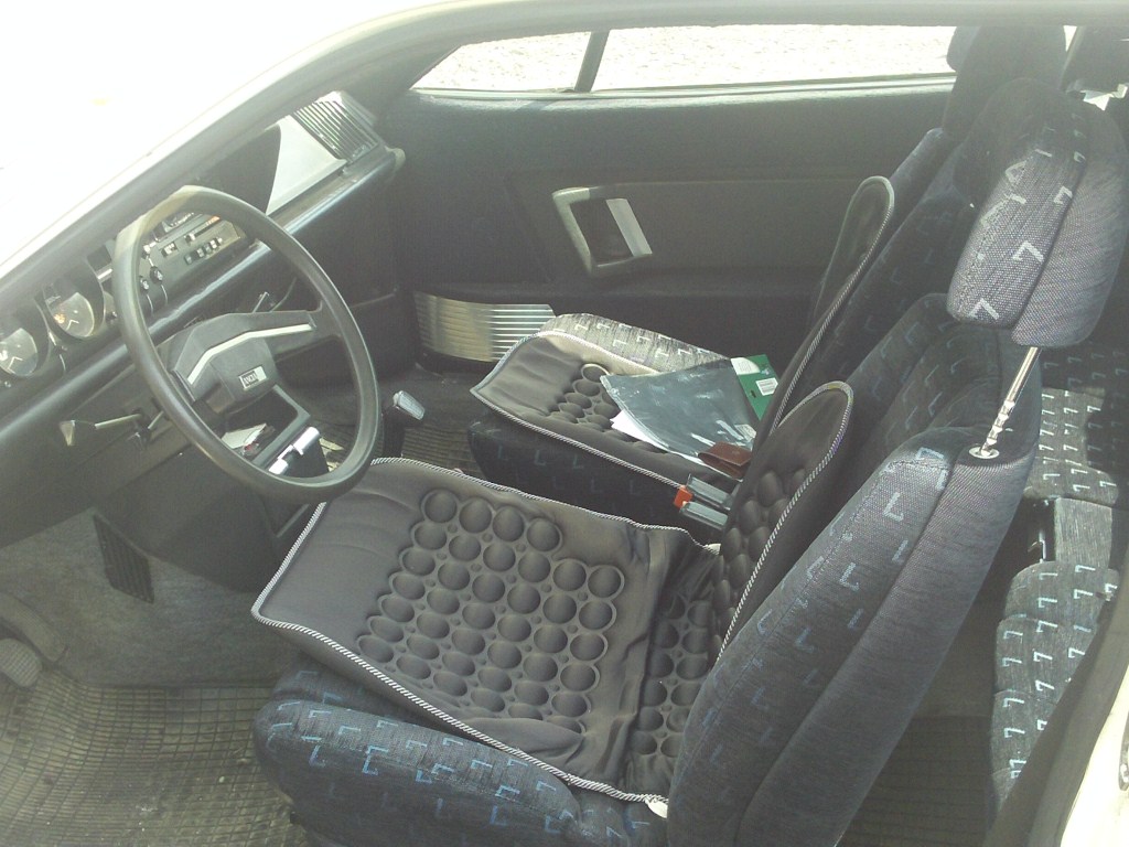

Interni, non capisco sono di una 2s? anche gli strumenti sono quelli neri della 2s.
ma ho visto diverse foto sul web di 1s con strumenti della 2s. non credo siano tutti sostituiti.

Le teste e valvole non sembrano male... giacche' sono smontati una bella lucidata a tutto e ai condotti, guarnizioni nuove e vai!
Riguardo all'allestimento, c'è un periodo di auto costruite tra il 1979 e 1980 che le definiamo serie 1,5 in quanto sono costruite con pezzi misti, interni, cruscotti e particolari dell'una o l'altra serie.. facile quindi che anche la tua sia tra queste..
PS, magari mandaci i dati della tua Gamma (telaio, motore, allestimento ecc) per nostro libero registro che puoi consultare per capire se la tua per numero è parte di quelle con allestimenti misti, vedi qua alla sezione WW registry:
http://www.lanciagamma.com/
