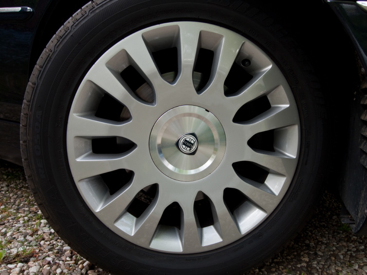

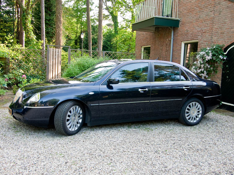

Uiteindelijk heb ik als oplossing voor de pekelschade ervoor gekozen mijn velgen over te laten spuiten. Zie de bijlage voor het resultaat. Het oogt uiteraard anders dan de oorspronkelijk gepolijste uitvoering, maar misstaat volgens mij niet Het opnieuw laten polijsten en met blanke lak afwerken van de velgen werd mij eigenlijk overal ontraden. Denk dat Mike ermee kan leven, zeker nadat hij de Kim H. versie heeft gezien.
Heel even off topic : ik heb ook geen roestproblemen bij de buitenspiegels, Thesis is ook van 2002; qua lak geen slecht bouwjaar...
Grt. André

Heel fraai..... misstaat deze prachtige thesis zeker niet!!
Gergely
