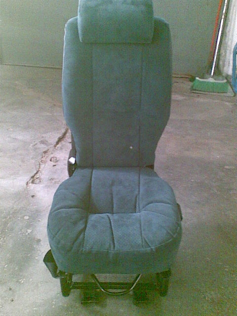

un giorno che non avevo niente da fare ho progettato e costruito un piccolo sedile da inserire in mezzo hai due della seconda fila,
della mia Phedra 2.2 JTD Emblema 6 posti
se a quacuno interessa qualche foto contattatemi ciao

Bel lavoro , anche se mi sembra piu piccolo dell'originale .

Credo sia dovuto al fatto che nella sei posti le poltrone posteriori sono più grandi e le guide stesse entro le quali alloggiano sono differenti

La mia phedra è omologata x 7 persone xcio' non ho problemi di collaudo .
I sedili posteriori sono uguali alla vesione 5 posti ma hanno in piu i braccioli ,in un primo tempo ho pensato di inserire il sedile centrale originale ,ma il lavoro era molto più lungo e costoso...
SPOSTARE LE GUIDE DI TUTTI I SEDILI ,LE CANALIZZAZIONI DEL CLIMA VANNO SOSTITUITE,IL PAVIMENTO ANCHE ECC.ECC. X UN COSTO ATTORNO HAI TREMILA EURO.
ho dovuto optare x la soluzione più veloce più semplice e meno costosa.
Il sedile centrale è più piccolo,la fodera è originale sono andato una volta finito,a farlo foderare da un maestro sellaio....bheee quello non riuscivo a farlo io..........
