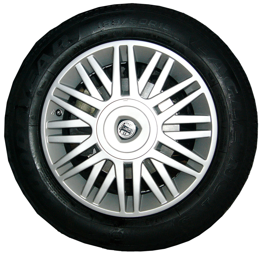

Re: Alufelgen 16" - hier die engere Auswahl...
Finde auch die letzten am schönsten. Hatte letztens auch Replica beim Musa (siehe Anhang Bild). Die waren soweit in Ordnung, lediglich die originalen Deckel waren eine Schwachstelle. Da habe ich aber später sehr gute neue Deckel bekommen, die man dann fast nicht mehr lösen konnte, so gut waren sie gemacht. Auch hat sich das Logo bei den ersten Deckeln mit der Zeit gelöst. Also die Replicas sind meiner Meinung nach manchmal etwas hinter der originalen Quallität, dafür haben sie aber einen sehr interessanten Preis. Sagen wir so, manche Replicas sind oft immer noch schöner als die andere Auswahl von originalen Felgen und dabei wesentlich günstiger.
Also solltest Du Dich für diese Felgen entscheiden bitte ordentlich Fotos machen und reinstellen. Bin sehr gespannt darauf, wie die dann auf dem Delta aussehen.
