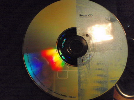

Nel mezzo di tuti i libretti vi è un cd
Cd setup e in trasparenza si legge navtec.
Lo infilo ma nulla.

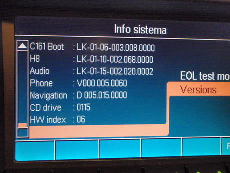

Leggo rileggo il forum e alla fine sono riuscito a fare alcune cose e a documentarle.
Ora mi sono deciso a postarle...

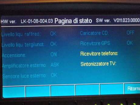

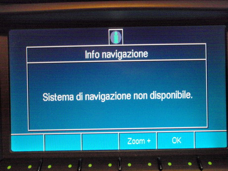

la foto 2 e 3 sembrano confermare la presenza del gps
la 9 sembra negarlo.
Nella foto 10 vi è il cd che ho inserito.

Il CD non sembra un CD di navigazione, ma proprio un CD per l'aggiornamento del software. Il CD di navigazione e con la colore blu.
guarda qui un esempio (non e per Thesis ma e quasi uguale il foto):

Ciao ho fatto una foto alla pagina principale senza il cd inserito ed a me esci così.
Il fatto che dica non disponibile mi farebbe pensare che non ci sia il navigatore ma il fatto che dice GPS ok mi lascia perplesso.
Bo???

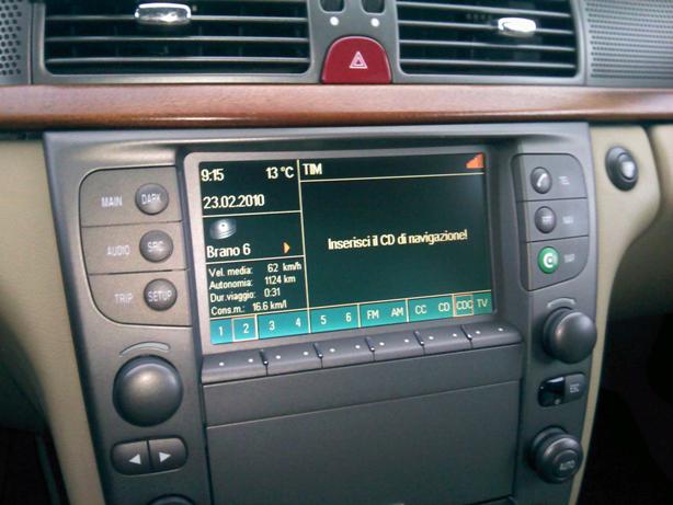

Sul mio nit da qualche giorno invece, la dicitura: "inserire meta" ha sostituito la precedente "inserire cd di navigazione" Ho provato a fare un reset ma l'esito è stato negativo.
Non c'è alcuna meta memorizzata sia nell'elenco sia in destinazioni recenti ma prima nella stessa condizione compariva "inserire cd di navigazione".

Ciao e grazie anche a te per la risposta...
E' proprio come dici tu....Non mi dice di inserire il cd di navigazione, ma la diagnosi da test del gps ok8-)
