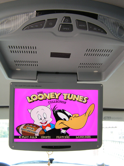

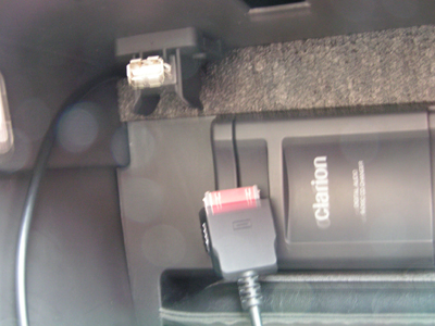

Ciao a tutti sono wiski, è la terza volta che provo a scrivere ma ogni volta che inserisco le foto mi si cancella tutto. Questa è l'ultima volta che provo e sarò schematico perche non c'è la faccio piu a scrivere.
Lunedi 15 ore 5.30 partenza per Carpi, ore 9.00 arrivo in officina da Antonio.
Ore 12.30/ 14.30 pausa pranzo, "ristorante ottimanente consigliato da Antonio,"dopo la scorpacciata via con i lavori
Ore 19.30 fine dell'avventura dopo alcuni intoppi.
1° problema alla radio (ricezione dei messaggi rds non vengono visualizati) non risolto. Piu avanti mi rivolgerò a Torino.
2° intoppo, che ha portato via un ora di lavoro, cavo rca difettoso, in fabbrica hanno invertito i spinotti giallo con bianco.
Ore 23.00 tutti a nanna.
Consiglio per chi sta pensando di fare un lavoto simile.
Monitor sufficente da 10"
cuffie trasmissione IR da evitare, le ho provate questa mattina e a distanza di un metro (seduti sui sedili) si sente malissimo o quasi nulla.
Pertanto meglio il bvecchi cavo.
ora provo a inviare due foto poi altre due
- pict0267.jpg (133.91 KiB) Visto 310 volte
- pict0265.jpg (179.89 KiB) Visto 310 volte

Bravo, si vedono bene le foto, che modello hai montato e cosa costa in quanto sarei interessato a montarne uno anch'io.

ciapo Michele, io ho montato il modello che in Italia si trova marchiato EONON, ma solo di colore nero o crema.
Io l'ho trovato in TEXAS di colore grigio, quasi come le plastiche della nostra PH, il prezzo eè nettamente inferiore a quelli venduti in Italia, comprese le due cuffie ir ( che per me che le ho appena provate non funzionanao niente bene), trasporto, ho speso circa 260 £, circa 180 € piu l'iva pagata alla consegna di circa 24 €.
Ora che ho fatto l'impianto posso consigliare un monitor piu piccolo 10" è sufficente e le cuffie con il filo.
Per ilresto tutto veramente ok, i figli sono contentissimi.( il dvd legge anche schede e chiavettequindi cartoni a volontà) Sul sito della oneon si puo Comunque scaricare il manuale in inglese delle istruzioni.
