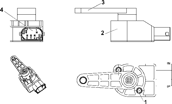

Ciao a tutti. Se vi è possibile vorrei un piccolo aiuto. Da due giorni mi si accende continuamente la spia avaria sistema inclinazione fari e un beep che non riesco più a sopportare. La spia e il beep persistono anche a fari spenti di giorno. Ho letto in qualche post precedente che potrebbe dipendere da un sensore che si trova al lato destro anteriore o posteriore. Comunque anche se lo volessi controllare non riesco proprio ad individuarlo. Potreste indicarmi (con qualche foto) dove si trova precisamente e cosa eventualmente poter fare per ovviare? Un grazie in anticipo a tutti.... Remo 196

Sensori di orientamento
Sono di tipo resistivo e sono montati uno sulla sospensione anteriore lato destro e l’altro sulla sospensione posteriore lato destro.
si vedono bene con la macchina sul ponte,non so se riesci a vederli solo togliendo le ruote
