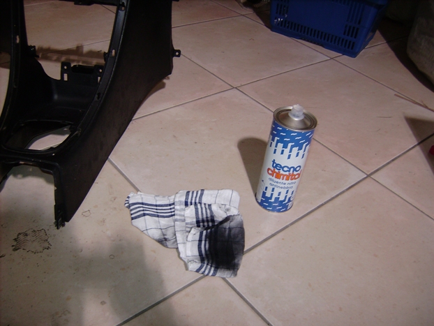

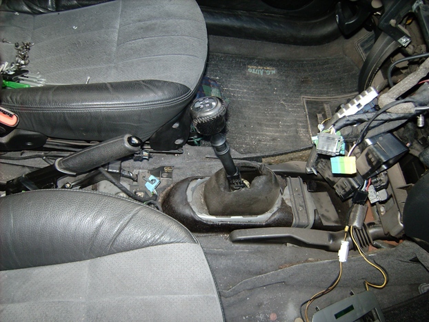

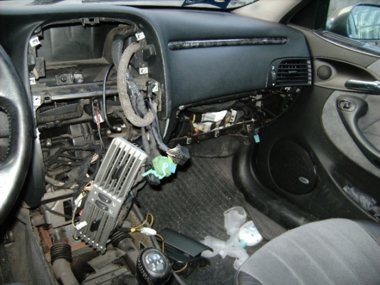

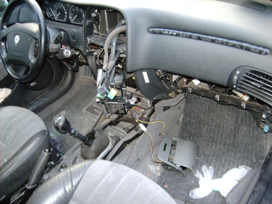

la mia povera lybra si stava trasformando in carta moschicida
allora mi sono armato di buona pasienza e
un ora oggi un ora domani ho smontato tutte le parti in questione
pulito con un panno e diluente alla nitro
riverniciato con nero spoiler
adesso sembra appena uscita dalla concessionaria
posto le foto della macchina tutta smontata (fa impressione)
appena posso faccio le foto degli interni riverniciati
con la scusa mi sono pure multimedializzato la vettura !tt!
