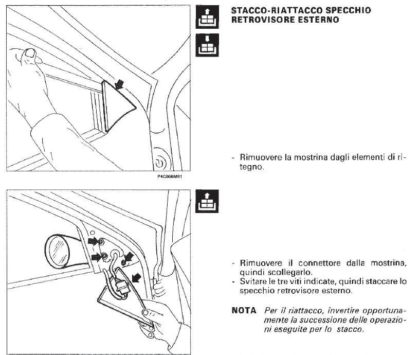

Salve mi hanno rotto lo specchietto della lancia y multijet 2007
Il carrozziere mi ha chiesto 190 euro per sostituirlo, ma io l'ho trovato a 45 euro e lo vorrei cambiare io....
qualcuno sa dirmi come si smonta la parte restante di quello rotto?? intendo il triangolo interno..
Da premettere che lo specchietto è elettrico.
Mi servirebbero delle istruzioni passo passo!! grazie di cuore a chi mi regala la risposta e a tutti

Visto che è Natale un regalo , lo schema riguarda la vacchia y ann 2000 ,non credo che le cose siano cambiate più di tanto , piu o meno la procedura è uguale in tutte le macchine !!!
Lancia Y del 2000
modelo LS ( 8 valvole ) a metano

Grazie 1000 non potevo ricevere regalo piu' bello!!!
