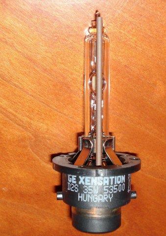

salve Francesco,
chiaro, non ho escluso che anche la lampada puo' essere il ragione del problema. Sta' attento al colore della nuova lampada. Un giorno il mio faro totale dx è stato cambiato dal officina Lancia. Questo faro originale era dotato da una lampada xenon 'made in Hungry' (foto allegata). Il colore era troppo diverso che il colore della lampada del faro sx. I veri sono dalla Osram o Philips.
ciao, Rino
ciao, Rino
