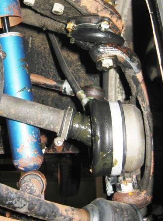

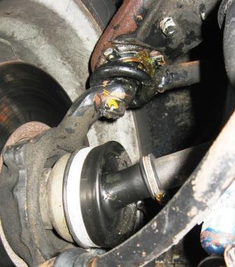

Chiedo a voi esperti se la sostituzione delle cuffie dei semiassi e delle testine sospensione è un lavoro fai da te fattibile oppure no.
In foto la situazione attuale: cosa rischio se uso la macchina in queste condizioni?

A volte non e' solo la cuffia ma tutto da cambiare controlla se vi e'movimento alzando la macchina e muovendo la ruota se sei pratico di meccanica lo puoi fare poi controlla il semiasse se ha pietrisco o altro all interno se lo trovi a volte la cuffia non serve a nulla

cambiare le cuffie non ferma la macchina per giorni interi , un meccanico ci mette poche ore. il ricambio si trova ancora.
le cuffie proteggono i giunti omocinetici dalla polvere tenendo l'ambiente " a mollo " nel suo grasso.
se il grasso esce vuol dire che la gomma è rotta e può entrare la polvere .... e non solo
che effetto fa???
prova a gustare voluttuosamente una cucchiaiata di budino , gelato , o qualsiasi cosa morbida e improvvisamente trovarci un granello di sale grosso ......
fa conto che i tuoi denti sono il giunto omocientico e il sale grosso è un sassolino che entra nella cuffia.....

Il materiale che hai evidenziato di ebay va bene, ma non è un lavoro molto semplice da fare, soprattutto se non l'hai mai fatto prima....

- andate da un ricambista qualunque, chiedete il catalogo Akron Malo' o Impergom e fate il confronto con i prezzi di ebay...:)
- cambiare le cuffie non è proprio un lavoro alla portata di tutti, anche perché occorre smontare un po' di roba e poi rifare convergenza e quant'altro, meglio affidarsi a un meccanico (IMHO)

se tiri giù i semiassi e stacchi gli ammortizzatori non dovresti poi rifare l'assetto dell'avantreno quando rimonti il tutto? :)
