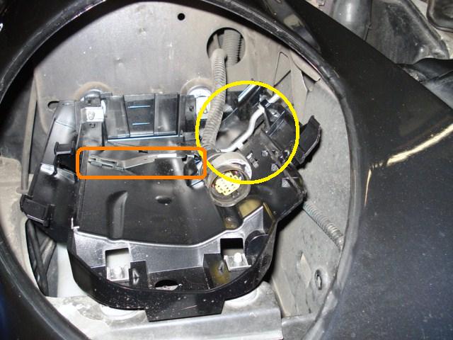

Quando l'hai sganciato lo tiri verso di te con le mani, il grosso problema non è smontarlo, ma fissarlo beno quando lo rimonti la camme (quella nel cerchio giallo) deve essere come nella foto, il faro lo devi appoggiare sulle guide e spingerlo a mano fino in fondo, la guarnizione deve essere bene appoggiata alla carrozzeria, sia sopra che sotto il faro, con una mano devi tenere premuto il faro contro la carrozzeria, con l'altra giri la chiave a tubo nel senso contrario di come l'hai sganciato, vedrai il faro alzarsi leggermente, e sentirai il tac dell'aggancio.A questo punto prova a tirare il faro verso di te se non si muove sei ok , altrimenti rifai l'operazione

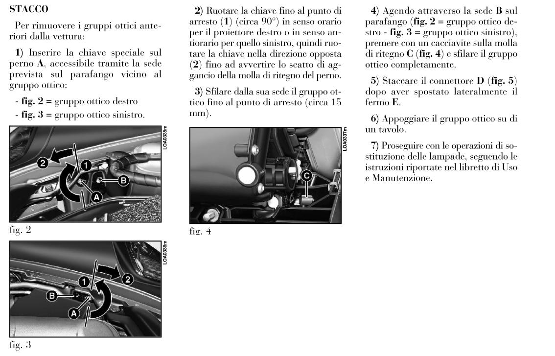

Ti ringrazio Giorgio, sei sempre disponibile, ma forse non mi sono spiegato bene. La foto si riferisce al faro di destra ( lato passeggero ) io sto cercando di smontare l'altro quello lato guida (ancora non ho provato quello lato passeggero), comunque il mio problema è riuscire a tirarlo fuori, si ferma dopo i primi 15 mm come da istruzioni di smontaggio e non riesco a capire in che modo sfilarlo.
Non riesco a vedere o premere la molla di ritegno indicato nella documentazione.
Allego lo stralcio del documento che spiega lo smontaggio.

La mia macchina è del 2003 e la molla di ritegno non ce l'ha, dopo averlo sganciato esce tranquillamente
