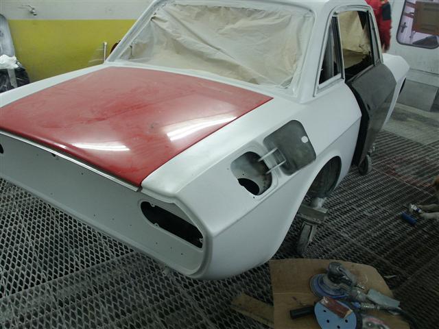

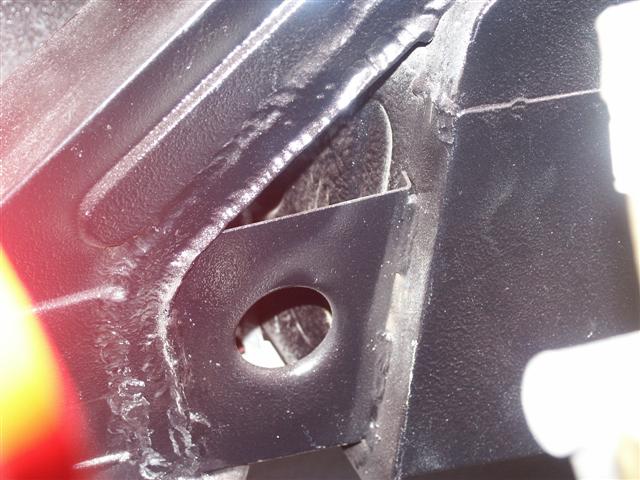

Salve a Tutti, nel restauro della mia Fulvia ho rinforzato con saldature .....come da foto.
Inoltre ho modificato la posizione dello sportellino del carburante, più pratico per un rifornimento rapido senza ricorrere al tappone.
