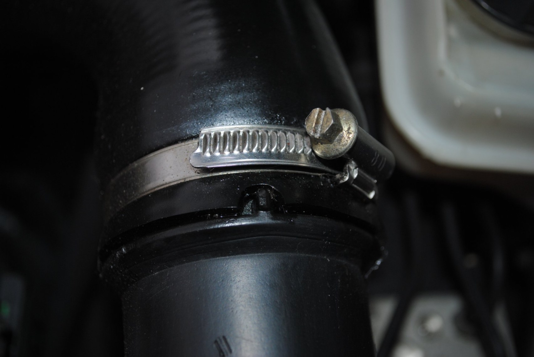

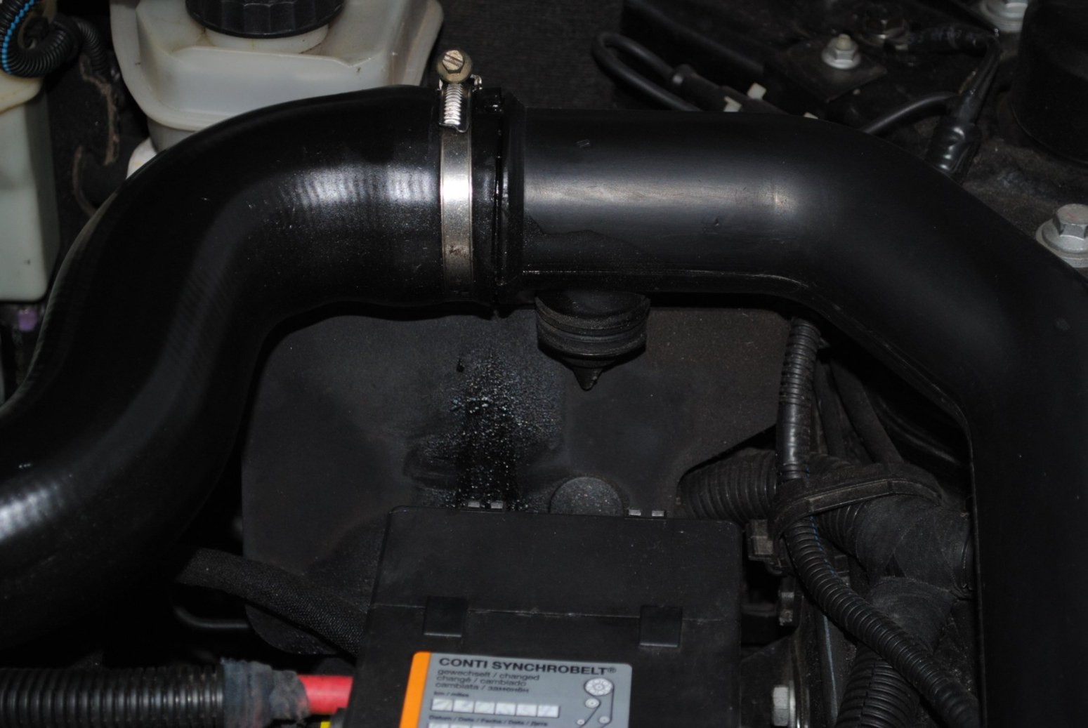

wenn du einen Turbodiesel hast, ist ein wenig rußen ok. Wenn es zuviel ist, ist oft ein Druckschlauch vom Turbo undicht. Prüfe die mal-ein bißchen Öl auf den Druckschläuchen ist auch noch ok-meist sind die Schlauchschellen locker und können mit ein bißchen nachziehen abgedichtet werden. Falls Sie porös sind hilft nur austauschen.

danke für den Tipp. Werde demnächst einpaar Fotos machen und sie hier rausstellen. Vielleicht kann man dann etwas daran erkennen.
MfG
MfG
- turboschlauch2.jpg (187.16 KiB) Viewed 927 times
- turboschlauch1.jpg (195.22 KiB) Viewed 927 times
