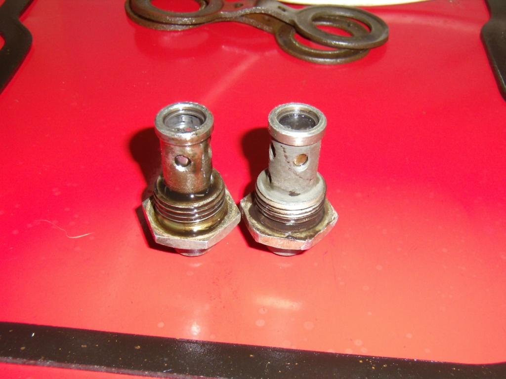

Na 3000 vreugdevolle kilometers met het opnieuw in mekaar gepuzzelde zagatoblok;
zijn er weer een aantal bouten van de nokassen de draad kwijt.
Hierdoor is de oliedruk weer onder niveau en zo ook m'n humeur.
Door een -voor chemici ongetwijfeld orgastisch- fenomeen tussen de alu kop, de stalen bouten en stalen helicoils, wordt het alu rond de helicoils helemaal poreus en lossen de helicoils.....
Dus bij deze op zoek naar een 818.303 kop.

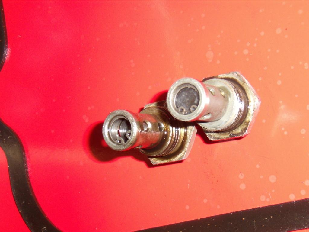

Al iets gevonden? Haast heeft het voorlopig niet; de boosdoener is gevonden: het overdrukventiel was op vakantie vertrokken zonder iets in te spreken op het antwoordapparaat.
Ander ventiel gestoken en nu dus terug ok; en in de cilinderkop ga ik met Lucas een insert steken.

- pb120012.jpg (66.81 KiB) Viewed 590 times
- pb120008.jpg (68.45 KiB) Viewed 590 times
