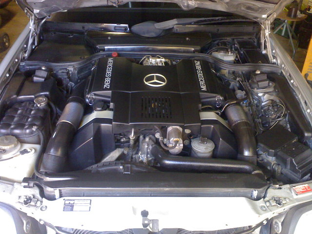

Bravo Luca!!! un V8 e' sempre un V8 spinge sempre e il suono e' il massimo.
050920091608 piccola.jpg (86.44 KiB) Visto 367 volte
