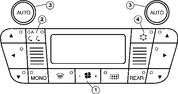

Fai questa prova
La prova deve essere eseguita con una temperatura esterna TE compresa tra 18° C e 30° C, su veicolo stabilizzato a tale temperatura. Se il veicolo proviene da un ambiente esterno con temperatura 30° C, è necessaria una stabilizzazione di 1h con finestrini abbassati.
Aprire gli sportelli delle bocchette di ventilazione (sulla plancia) e introdurre nella bocchetta centrale un termometro (o idonea attrezzatura) attraverso le alette per circa 30 mm.
Chiudere le porte ed i relativi cristalli.
Avviare il motore e mantenerlo a regime minimo, con l'impianto di climatizzazione escluso (tasto 1 premuto per almeno 1.5 secondi dal lato di comando della diminuzione della portata aria.
Disinserire il ricircolo (pulsante 2 con led spenti)
Porre il selettore di temperatura nella posizione di MAX freddo (uno dei pomelli 3 ruotato in senso antiorario fino ad ottenere LO sui due display temperatura). L'impianto si pone automaticamente in Mono e Vent.
Disinserire il condizionatore (led su tasto 4 spento).
Porre il selettore di velocità del ventilatore sulla massima velocità (pulsante 1 premuto dal lato di comando dell'aumento della portata fino ad ottenere 12 barre sul display centrale).
Leggere, dopo 1 minuto dal completamento delle operazioni precedenti, la temperatura T0 indicata dal termometro ed annotarla.
Verificare che non superi la temperatura esterna TE di oltre 5° C
Inserire il condizionatore (led su tasto 4 acceso).
Verificare che dopo 2 minuti dall'inserimento del condizionatore la temperatura dell'aria, indicata sul termometro, sia diminuita di almeno 8° C rispetto al valore iniziale T0.
Verificare che dopo 5 minuti dall'inserimento del condizionatore la temperatura dell'aria, indicata sul termometro, sia diminuita di almeno 12° C rispetto al valore iniziale T0.
- 20800.gif (5.7 KiB) Visto 328 volte
