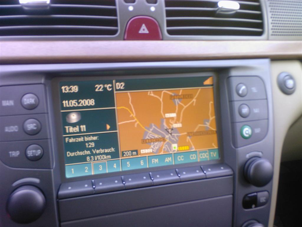

Posts: 2404
Joined: 21 Dec 2008, 19:35
Re: TV-Empfang
Unread post by mikele »
hallo bug
wir waren vor einiger zeit mal ein dutzend interessenten bezüglich
digital tuner für unsere autos. ( ich habe die adressen wieder gelöscht)
siemens vdo hatte null interesse uns zu unterstützen.
auch gute private kontakte meines autohauses nähe regensburg
brachten null erfolg. leider !!
daher bleibt der bildschirm aus. kein formel eins im stand.
deeeennnnnn, die 7 stdkm begrenzung ist das 2 hindernis in der
ansteuerung.
vergessen wir einfach digi tv im thesis.
