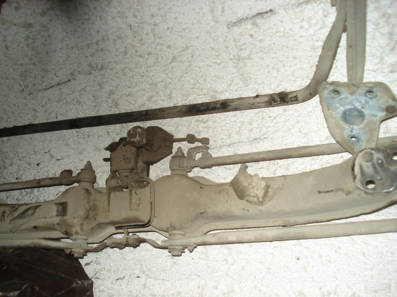

Cari Amici, sto smontanto le mie tanto Amate ( un volta) e tanto Odiate (ora) sospensioni autolivellanti... dopo l'ennesimo tentativo ti sistemazione dell impianto, getto la spugna.. ogni 2 per 3 si siede sempre...
ricordo tempo fa, parlandone propio con voi, che per montare 4 ammortizzatori standard, dovevo cambiare anche il ripartitore di frenata..
chi mi sa dire a grandi linee quali sono i pezzi da smontare dal vecchio thema ??
aspetto con ansia un aiutino.. :)

Guarda, basta che prendi tutto il ponte posteriore in blocco con il ripartitore di frenata e i tubicini che lo collegano con le pinze dx e sx, e monti tutto sull'altra.

quindi ponte completo? azzarola! appena ho un attimo guardo.. anche perche la macchina è su 4 mattoni e non posso spostarla :D.

Sì, se non sbaglio ci sono solo quattro bulloni da svitare...

bulloni e vien giu tutto il ponte??

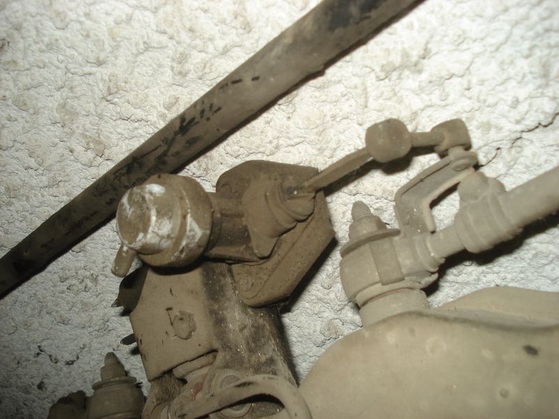

si siede sempre dietro.. ogni volta che stacco l'astina che fa comunicare il telaio col regolatore d'altezza per alzare il veicolo, dura 2 o 3 giorni e poi si risiede.. poi basta caricare una persona dietro che il passoruota scende quasi fino al bordo del cerchio.. , davvero orribile da vedere.. :(

Qual'el l'astina quella messa di traverso sul ponte che ruota sul supporto telaio vero?

il ripartitore e'questo vero?

Sì, forse i bulloni sono sei
