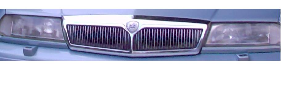

Quindi non posso acquistare uno di concorrenza, magari della Bosch? Perchè il fanale si trova nuovo sulle 40 euro, però ecco non so se vada bene anche per me che ho lo xenon. Su E-per non mi fa più accedere perchè superato il limite degli utenti connessi contemporaneamente mha..:( Chissà quanto mi costerà un fanale nuovo dalla concessionaria, ma comunque devo cercare di smontarlo, solo che ritengo di non essere all'altezza per questo di lavoro..Ecco vi posto una foto così in modo da poter dare un giudizio, noterete che quello destro è leggermente più scuro e sui bordi si vede una specie di "giallore", ah e poi devo acquistare anche l'emblema che per il tempo si è scolorito. Grazie
