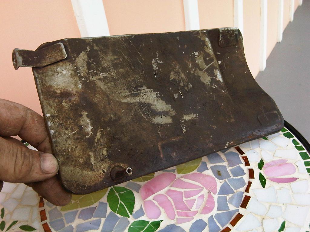

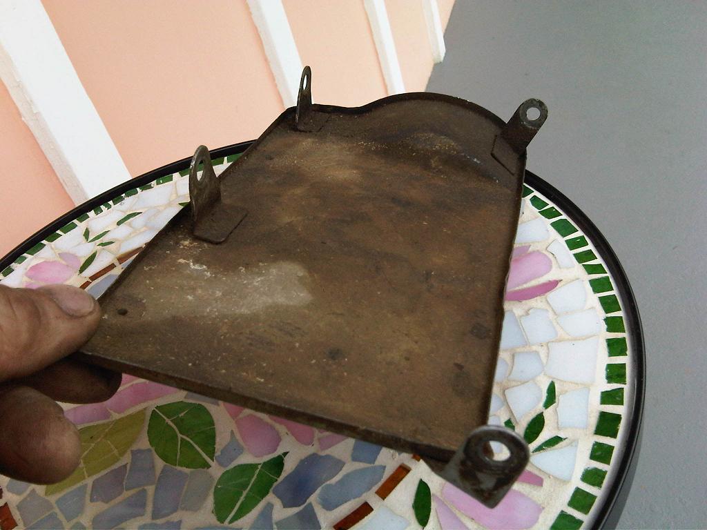

Salve quando ho comprato la mia Lancia Fulvia Montecarlo 1974 ho trovato questo pezzo nel bagagliaio io non sono riuscito a capire se e' un pezzo della Lancia e dove va qualcuno lo riconosce

E' la vaschetta , paratia , che va attaccata sotto i carburatori, tra questi e l'alternatore penso per evitare che gocce di benzina eventualmente trafilate vengano a contatto con un apparato elettrico.

Esatto, e va inserita sotto ai dadi dei carburatiri sul collettore.
Ci vuole poi un tubicino collegato a quella pipetta metallica, che porta giù il più basso possibile verso terra i fluidi.

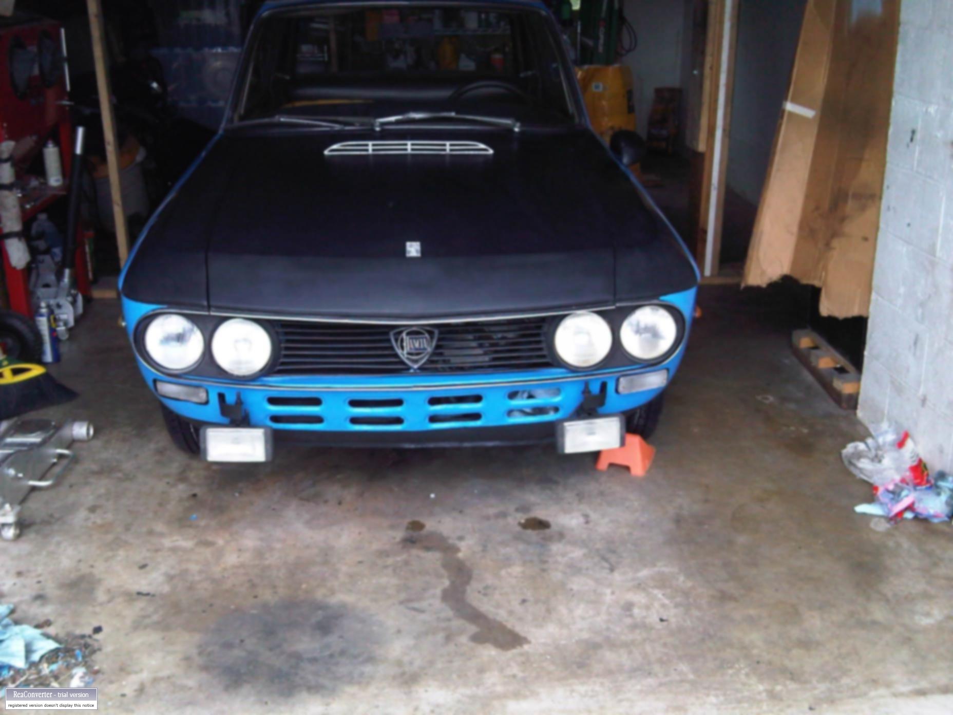

adesso mi tocca smontare di nuovo e la macchina e' finita mancano solo i copri sedili allego due foto i fari antinebbia sono bosch sono ancora alla ricerca dei Polaris vi allego il link di come rea quando l ho comperata come si vede aveva anche lo specchio retovisore differente e le ruote senza spicchi il restauro completo lo faccio l' anno prossimo

Ho montato il Lamierino amici quello e' un lavora da scienziati per farlo e un lavoro tremendo poiche lo spazio non c'e ma tutto fatto con qualche graffio
