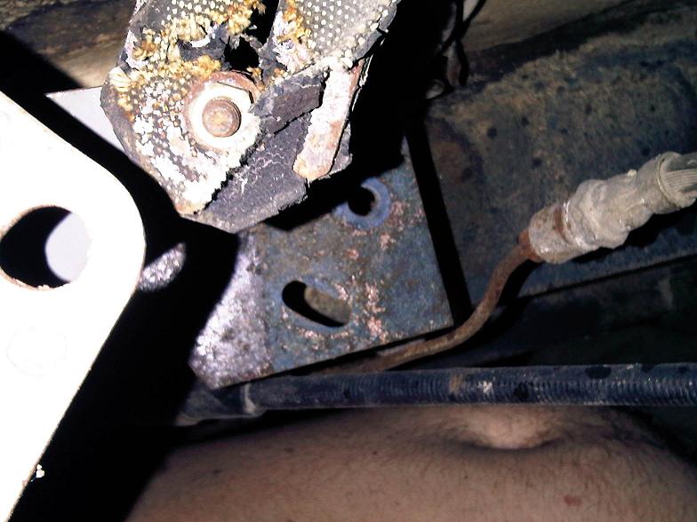

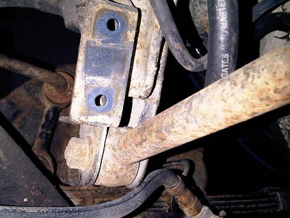

Salve guardando sotto la mia Montecarlo ho notato che a queste staffe c' era attacato qualcosa sapreste dirmi cosa manca
Grazie
spero si capisca che le staffe sono sul lato destro posteriore

La seconda e terza foto così, a memoria, sembra il supporto per l'alloggio del regolatore di frenata...

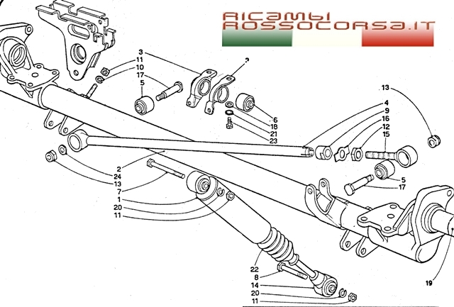

Non so se questa illustrazione ti aiuta...
- ponte.jpg (148.76 KiB) Visto 203 volte

Esatto, manca il regolatore di frenata, la sua bacchetta e la camma che lo collega al ponte posteriore.
Se però l'auto frena bene così e non si intraversa io non ce lo metterei.
Dubito che porterai dei passeggeri dietro e del carico pesante nel baule, quindi se l'impianto ti risulta ben equilibrato così, puoi farne a meno.
Se invece lo vuoi completare, va benissimo il regolatore delle A112 Abarth.
