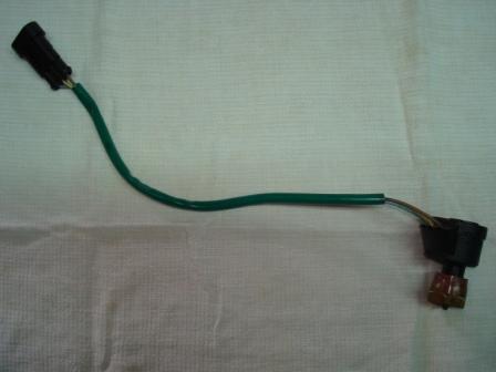

Mon compteur de vitesse, ainsi que le totalisateur, ont cessé tout service.....(Kappa coupé 2.4 1998).
Mes soupçons se portent évidemment sur le capteur à induction sur la boite.
Après démontage, la référence de ce capteur est 46412960 Marque Jaeger Made in France. (voir photos)
Aprés enquête préliminaire, ce capteur serait aussi monté sur THEMA 16V, Fiat CROMA......
Les vendeurs en ligne français habituels ne semble pas avoir. Tuynder.nl semble être une piste.
Tout conseil est bienvenu sur comment remplacer judicieusement ce capteur (neuf, occas, adaptation....etc).
Merci

Bonjour Pierre,
Non, je n'ai pas encore essayé le réseau Lancia. (Il y a de nouveau une concession Lancia au Havre et a Rouen que depuis peu de temps.....)
Vu ce que j'ai lu sur d'autres forums pour d'autres autos, je m'attends a un prix autour de 100 euros pour ce genre de capteur.
Cette dépense, sans être sûr à 100% que la panne vient de là ne m'emballe pas.......
C'est pourquoi, j'explore les casses du coin mais les Kappa ou Croma y sont peu nombreuses.....
De plus l'accés a ce capteur n'est pas facile : accessible par dessous (sauf à dépouiller au dessus), juste au dessus du differentiel, et peu d'espace pour une clef plate de 22 (ou clef a oeil ouverte).
Je continue les recherches....
Si par bonheur tu te rends dans les casses près de chez toi ....(si j'en crois Tuynder.nl, seules les 3 litres auraient un capteur différent).
