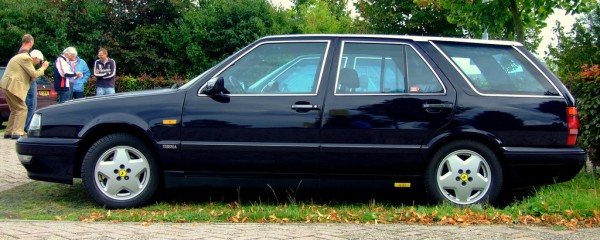

Hallo Moritz,
Ist hier die Niveauregulierung defekt odert täusche ich?
Befreundeter Lancia Thema Fan fährt 3. Serie SW LS und dieser "hängt" (hat diese Reglung nicht) nicht.

Re: Einer der 20 steht zum Verkauf in die Niederlande!
Meiner ist sicher nicht defekt, aber übergesetzt worden von einer Berlina. Vielleicht muss man ein Bisschen höher stellen. Ich finde es schön als er ein Bisschen nach hinten hängt.
Laut Werkstatthandbuch (Band 3 Gruppe 00.44 Seiten 80 und 81) steht der S.W. hinten mit Niveauregulierung hinten 15 mm tiefer, als die Limmousine.
Der SW mit Niveauregulierung steht 2,2 mm tiefer als der ohne.
Das schöne an der Niveauregulierung: Man kann das Auto ganz nach gusto einstellen.
