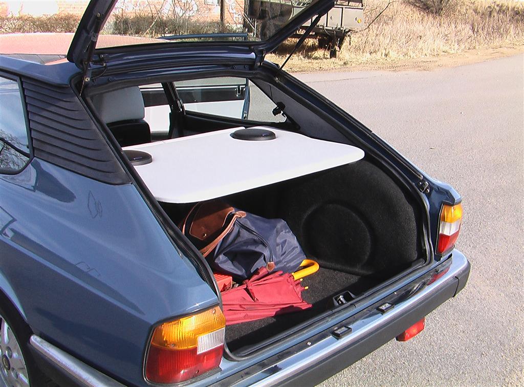

Re: 832-Heckspoiler Kofferraumdichtung
hi all
das problem ist bekannt, mein hpe hatte es auch.
in diesem fall gibts nur eines.
das alte profil miitels stempelkissen auf ein blatt papier bringen und dann
bei den profil profis die weitgehends übereinstimmende dichtung als meterware erwerben.
gummi sahlberg
schulz & souard
ein 2 ter tipp
auf oldi treffen, den grossen, ist immer ein händler da, der für fast alle
die passenden dichtungen in meterware hat.
zu den preisen
bei bilstein habe ich 21 eu incl. versand bezahlt glück gehabt.
bei schulz wären es über 100 eu gewesen.

- leder hpe 2006 016 (large).jpg (150.91 KiB) Viewed 245 times
@mikele: ich denke, hier ist nicht die Kofferraumdichtung gesucht, sondern die Dichtung mit der Nummer 82431992 rund um den ausfahrbaren Heckspoiler - und die ist schon lange nicht mehr lieferbar.
@LCV: hat der Kollege schon mal geprüft, ob der Ablauf frei ist? Auch mit einer neuen Dichtung wird das nicht 100% dicht, ist halt wie beim Schiebedach oder den Türen...
Ich würde z.B. bei Döpper (http://doepper-profile.de) oder Seidel (http://www.seidel-profile.de) nach einem passendem Dichtprofil suchen - wird mich sicher auch früher oder später treffen...
Gruß,
Hans-Jürgen
