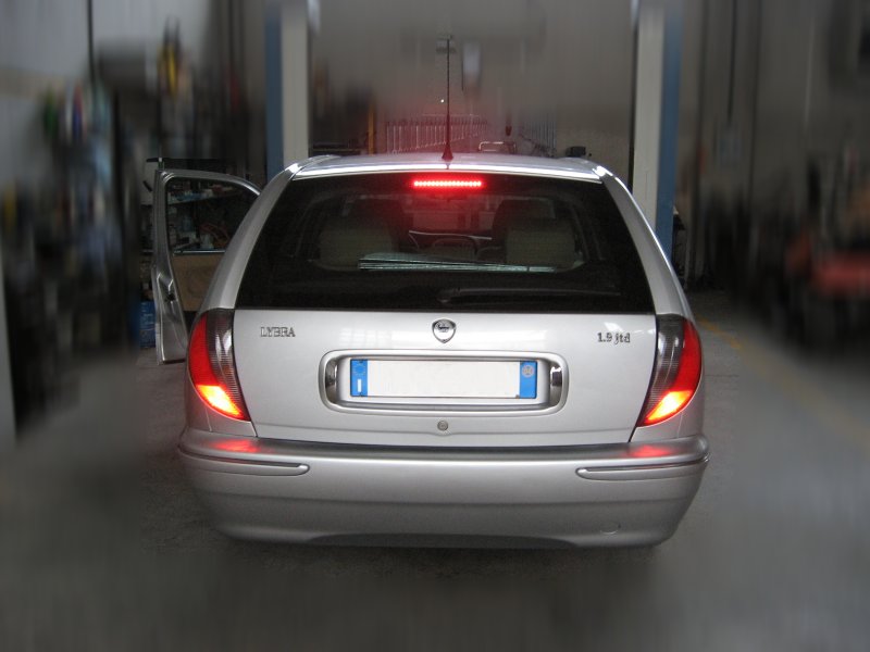

Ciao a tutti.
Voglio condividere con voi una cosa che proprio non mi è mai piaciuta del modello SW; il terzo stop.
Non capisco cosa costava farlo tipo la berlina, con più lampadine comuni, e non con un unica lampadina, alogena (e strana), da un lato, e con una scaletta a specchio per illuminare tutta la lente.
Addirittura il terzo stop non viene controllato dal check,e se la lampadina si brucia non ce ne accorgiamo fino a che cerchiamo (invani) il suo riflesso sul parabrezza dell'auto che è ferma in coda dietro di noi.
Allora mi sono deciso a fare una modifica, e visto che le lampadine si bruciano mentre i LED sono "eterni"....

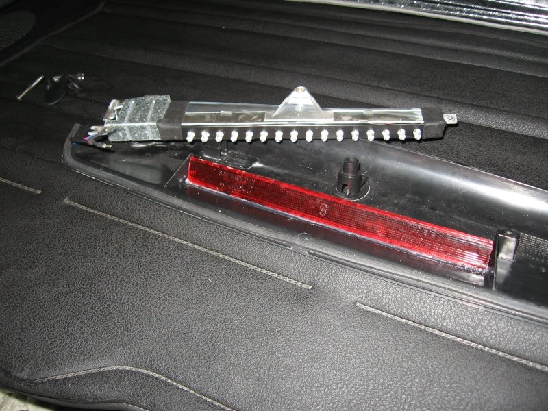

1 ho tolto la lente rossa originale e la lampadina col suo porta lampada
2 ho posizionato una striscia di PCB (millefori) con 16 LED ad alta efficenza al posto della lente originale.
3 mi sono procurato una lente rossa che avesse anche potere di rifrangere il fascio di luce (i LED illuminano a cono, e la lente rossa originale è piatta, senza cioè quelle piccole lenti che fanno espandere un po' il fascio luminoso) da un Peugeot 306
4 ho fissato con silicone trasparente la lente sul supporto della Lybra
5 ho collegato due contatti maschio ai cavi di alimentazione dei LED e li ho infilati nel connettore originale al posto del porta lampadina.
I LED sono 4 serie da 4, due serie sono in parallelo tra loro e vengono alimentate da un LM317 che stabilizza la corrente a 46mA (ho così usasto 2 LM317)

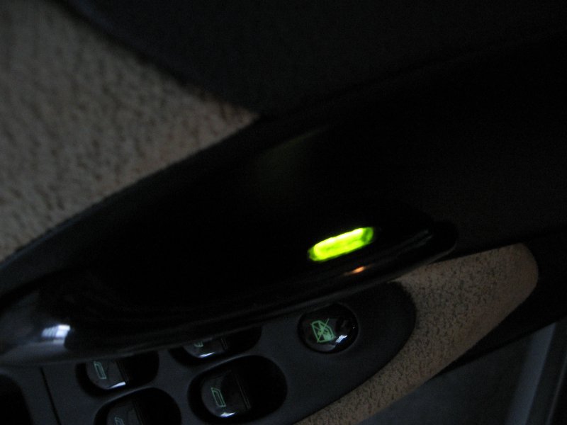

con lo stesso stabilizzatore ho messo i LED anche nelle placche maniglia, così ho evitato di spendere soldi per prenderne 4, usate su ebay, solo per uno sfizio.

Complimenti per il lavoro. Per curiosità, a che tensione hai regolato il LM317 (regolatore di tensione variabile) per ottenere quella corrente? Ogni gruppetto di 4 LED quindi assorbe 23 mA?

l'ho usato per mantenere la corrente costante al variare della tensione in ingresso.
Esatto, ogni LED con 23mA ha una bella luminosità, e non si distrugge se mantenuto alimentato, questo da datasheet.
Il limite in ingresso è di 11V circa, nel senso che per lavorare bene e mantenere la corrente voluta ci soglione 3 Volt di margine tra tensione in ingresso e applicata.
4 LED sono quasi 9V con 23mA, a 11V di batteria inizia a diminuire la corrente ma è percepibile solo all'avviamento, poi se anche ce ne fossero 24V non ci sarebbero problemi.
Con 3LED, non si avrebbero problemi neppure all'avviamento immagino, ma per i miei calcoli cervellotici ho preferito dividere diversamente, quindi con 4 serie da 4.
