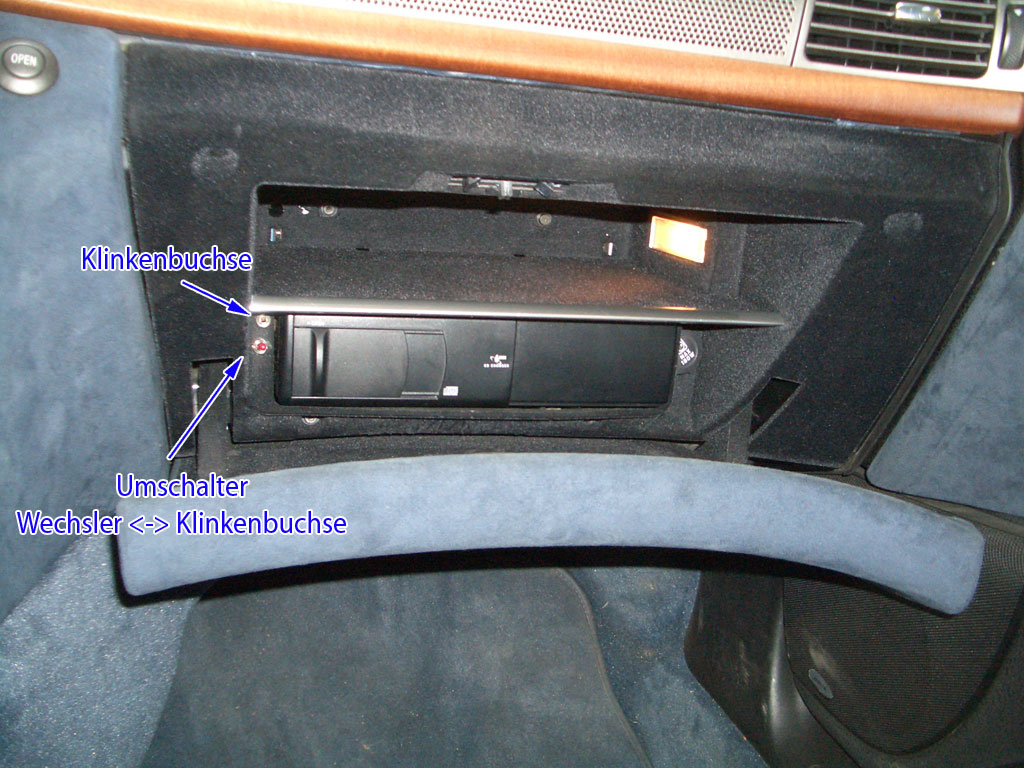

Ach und by the way...die Ipodlösung für den Cd-Wechsler tät mich auch sehr interessieren...das Connect hatte ich schon mal draussen..bräuchte nur eine Anleitung wie das am besten zu bewerkstelligen ist und an welche Kabel ich da ran muss. Und wenn einer von euch ein Bild hat, wo der Aux-Anschluss am praktischten plaziert ist, wäre das auch nett..

zum "AUX" Eingang:
Meine letzte Variant, setzt noch nichtmal den Ausbau des Connects voraus, man muss nur noch das Handschuhfach mit CD Wechsler ausbauen.
Die Klinkenbuchse + Umschalter habe ich dann in unmittelbarer Näher im Handschuhfach befestigt.
Anfangs habe ich noch das Kabel zwischen Connect und Wechsler umgebaut, so das man es austauschen kann.
Die aktuelle Variante geht dann doch etwas einfacher, setzt aber voraus, das man mit dem Lötkolben umgehen kann
und man sollte etwas Feingefühl mitbringen.
Alternativ kannst du mir das Kabel gern zusenden, und ich baue es um.
Das sollte ich innerhalb ner Woche hinbekommen.
Nähere Infos lasse ich dir gern per Mail zukommen -> ivo(a)maynicke.de

zum "AUX" Eingang:
- buchse+schalter.jpg (192.22 KiB) Viewed 187 times
Viele Grüße, Ivo

Wegen des Ipodanschlusses komme ich dann nochmal auf dich zu. Vielen Dank schonmal.. Ein Frage aber vorab: Wo lässt du den deinen Ipod/Iphone dann während der Fahrt? Im Handschuhfach?

Ich hab ein recht langes Klinken Kabel dran und dann lege ich ihn immer zwischen Ascher und Schalthebel.
Meist läuft er ja eh im Zufallsmodus oder in einer bestimmten Bibliothek, aber Vorspulen oder mal leiser stellen gehen so ganz gut.
Achso, dank italienischer Verarbeitungsqualität schließt die Klappe vom Handschuhfach auch mit dem Kabel dazwischen.
