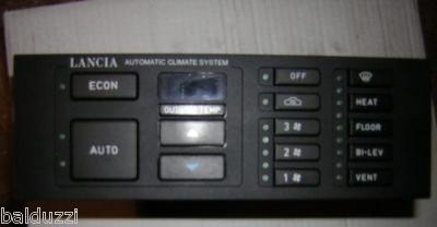

gentilmente qualcuno mi può spiegare le varie voci del climatizzatore elettronico? purtroppo non ho il manuale.
tipo vent, bi-lev, ecc
poi ho visto che il pulsante AUTO se viene premuto una volta si accende una lucetta, due volte si accendono due lucette, cosa cambia?
un altra cosa,la velocità delal ventola e numerata da 1 a 3 però ci sono 5 led, si devono accendere tutti?

sinceramente non so. ho allegato una foto

poichè la ventola èa 5 velocita',si accende da 1 a 5 varai con la temp......c.....s......gianni

gianni te mi puoi descrivere le varie funzioni?

auto= clim inserito aut. econ=clim disinserito (presa aria esterna aperta) 1/3 velocita'(5) blu /rosso = temperatura17/27g- p.brezza=sbrinamento-heat =aria su/giu floor =max risc piedi bi-lev=aria +giu'-su vent= bocche centr./laterali hai capito........c........s...........gianni
