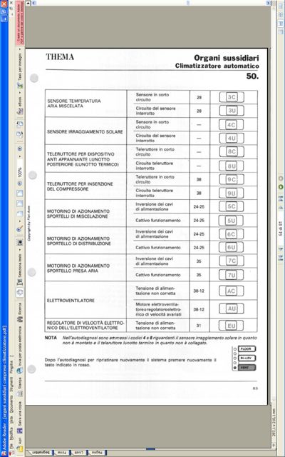

qualcuno sa se è presente on line la corrispondenza del problema dato il codice di errore della centralina del clima automatico? ... è per non sfogliare tutto il manuale di officina... grazie.

ciao marco, ti allego una foto si dovrebbero leggere.

ciao marco, non non ce l'ho, quei fogli del clima li presi molto tempo fa in rete, quando c'era un manuale credo in condivisione.. ora penso ci sia solo in inglese.
