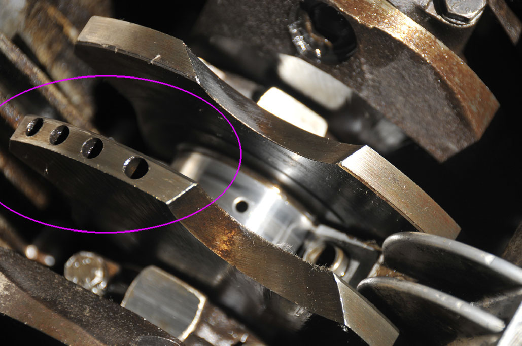

Heren,
Kan iemand mij vertellen of het (uit)balanceren van de krukas d.m.v. gaten boren (zie foto) al vanaf de fabriek plaatsvindt of is dit wellicht tijdens een latere revisie beurt gedaan? Er zit n.l. weinig gelijkenis in de manier van boren en zo te zien is het handmatig gedaan. Ook zijn de gaten niet overal even groot maar dat is natuurlijk te verklaren.

Re: Balanceren krukas
Unread post by Lancia-hf »
Vanuit de fabriek is de krukas al gebalanceerd en dat gaat dmv gaten boren in verschillende groottes en dieptes ivm het te verwijderen gewicht. Dit doet de fabriek vrij aardig en alleen als je zaken gaat veranderen als zuiger/drijfstang gewicht, vliegwiel en max toerental is het belangrijk dit balanceren te laten overdoen omdat de fabrieks balancering dan niet meer voldoet.
