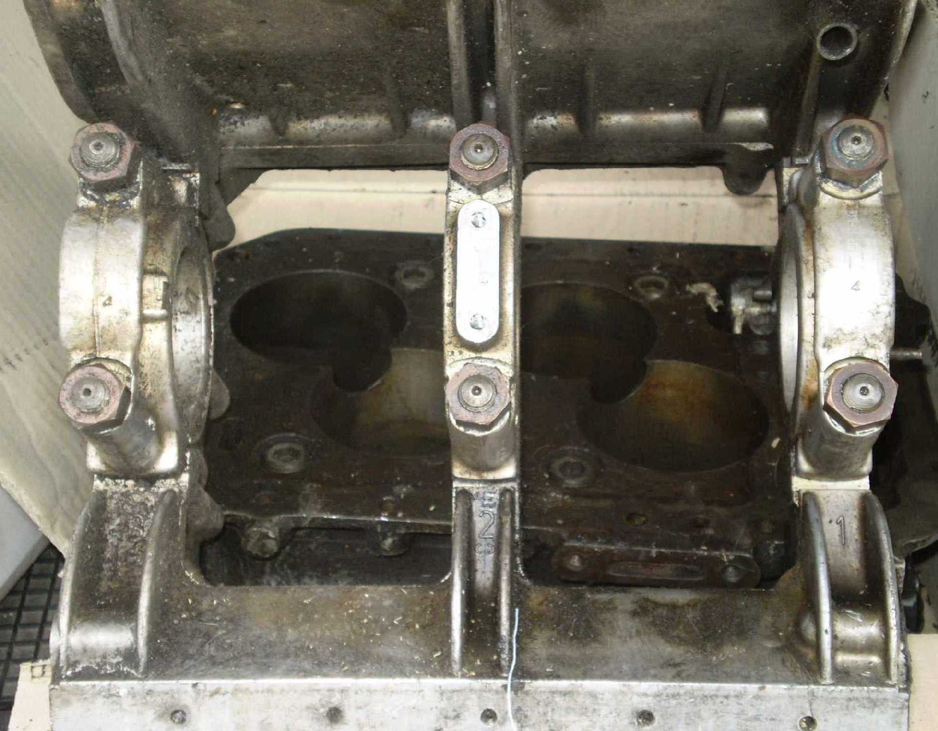

Girando mi sono imbattuto in questo oggetto.
Generalmente i cappelli di banco sono fissati con dei perni.
Questi in foto, invece, sono fissati con dei dadi/prigionieri.
Sembrerebbero super-rinforzati.
Qualcuno ha mai visto un basamento così ?

secondo me si tratta del basamento 1600.
dovrebbe essere marcato di fusione 818540

Ho confrontato la foto con un basamento 540 che ho, ma il sistema di fissaggio dei cappelli è diverso,
infatti ha dei perni e non dei prigionieri/dadi.

Variante 1016?

Tu cosa ne pensi ?

Il mio 540 fanalone ha lo stesso sistema di fissaggio dei cappelli. Io credo sia cosi per tutti i 1.6 o perlomeno per i primi modelli fanalone.
