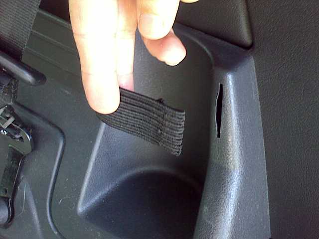

Amici quast'anno torno x l'ennesima volta a San Giovanni Rotondo dove farò benedire anche il phedra.Avevo messo una bottiglia di plastica nel porta bottiglia (scusate il gioco di parole)quello nel lato sx terza fila nel prendere la bottiglia si è rotto l'elastico.Qualcuno sà dirmi come fare x ripararlo?
[img]http://i39.tinypic.com/206j582.jpg[/img]
Simone- Firenze

Re: Portabottiglia terza fila
Ciao sono Wiski, e come avrete gia capito io la mia PH me la sono controllata tutta nei minimi particolari, quando l'o comprata, l'anno scorso ho notato che l'elastico che tiene la bottiglia in bagagliaio penzolava. L'elastico non era rotto ma saltato dalla sede. Noon ho fatto altro che con l'aiuto di un cacciavite fino di rinserirla nella sede. L'elastico viene tenuto fermo nella fessura di plastica nel punto in cui è stata fatta una piega de cucitura dell'elastico. Non penso che l'elastico anche nel tuo caso si sia rotto, visto che è abbastanza tresistente.
Se trovo la scheda e l'eventuale disponibilità del ricambio vi faccio sapere.
A riguardo della tendina rotta del nostro amico, sono a disposizione tutti i pezzi di ricambio, non piu come all'inizzio che si doveva prenderla tutta nuova. Se spiegherà meglio la parte rotta vedro cosa posso trovare. ciao a tutti wiski

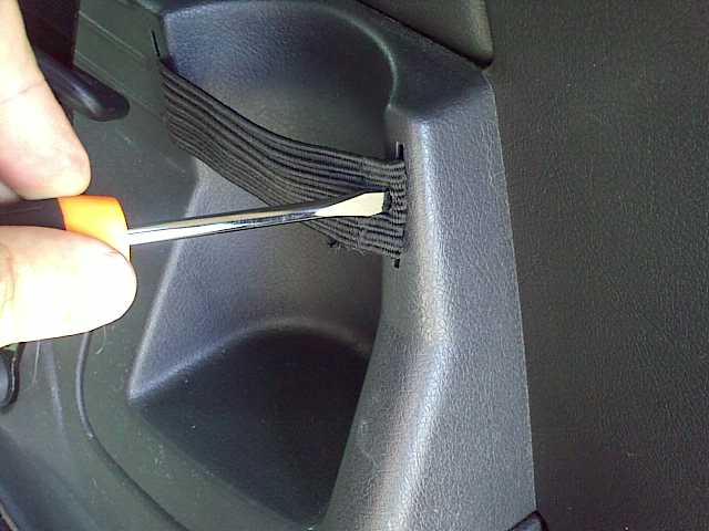

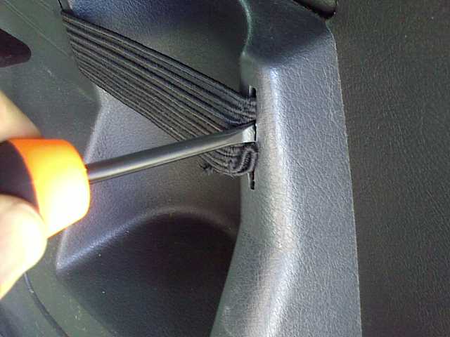

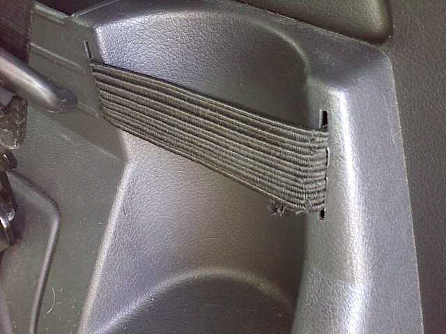

FOTOOOOOO:sistemazione portabottiglia terza filaX(
Ecco le foto:
come al solito, Wiski la mente,Alfredo@blulancia il braccio armato(...di cacciavite ed E71).
- 30062009141.jpg (42.04 KiB) Visto 260 volte
- 30062009140.jpg (35.37 KiB) Visto 260 volte
- 30062009139.jpg (34.31 KiB) Visto 260 volte
- 30062009138.jpg (29.55 KiB) Visto 260 volte
Grazie wiski,le tue foto sono state molto utili.Problema risolto
