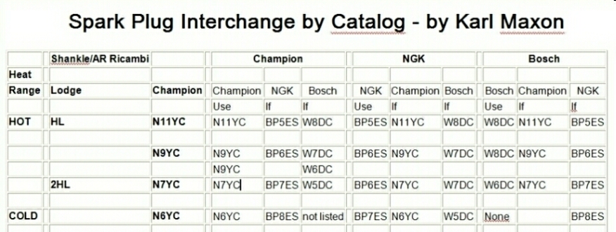

Qualche tempo fa, dal web, scaricai la tabella in allegato, dalla quale risulta che la candela CHAMPION N7YC è l'equivalente della LODGE 2HL, che dal libretto "Uso e Manutenzione" è indicata per il motore 815.500, cioè per la versione Sport Zagato a carburatore.
Per le versioni ad iniezione, sempre dal libretto "Uso e Manutenzione", è indicata la candela LODGE HL per tutte le versioni.
Io, sulla mia coupè, ho montato le NGK BP5ES.
Qual è la differenza tra le BP5ES e le N7YC? Quale candela è meglio utilizzare?
La parola agli specialisti.

- spark plug interchange.jpg (196.38 KiB) Visto 303 volte
