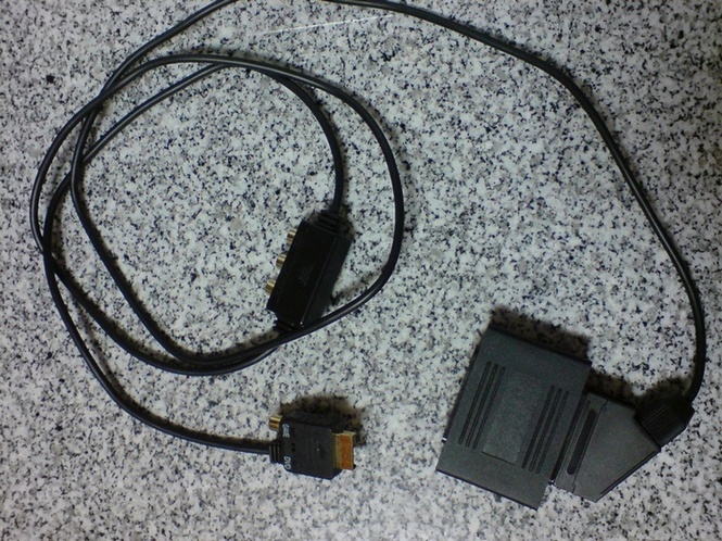

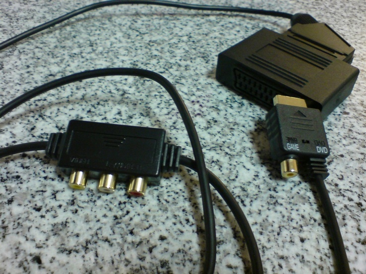

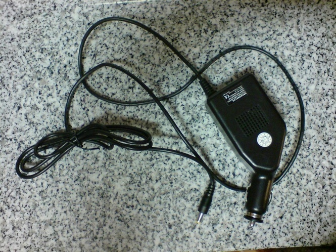

cesarwr250
Messaggi: 150
Iscritto il: 29 gen 2009, 12:34
Re: Aiuto tecnico per il segnale video
Messaggio da leggere da cesarwr250 »
Ciao, è vero che i filmati sono verdi, ma è normale, perché è la PS2 é PAL e i filmati sono NTSC . Ho risolto il problema mettendo a la PS2 un chip "Matrix infinity", che rende la PS2 PAL a NTSC, e altre cose. Naturalmente il cavo video deve essere RGB , perché è l'unico segno che ICS riceve. Il potere della ps2 deve essere 8,5 V. Se si mettono 12v è possibile masterizzare la ps2. Vi è un accendino di mercato via cavo per collegare la ps2 a 8,5 V. Ho ancora accendere la ps2 in leggero, ma vorrei fare una presa di corrente all'interno del cassetino. Può servire per altre cose (la ricarica del telefono, collegare un mp3, gps, ecc.

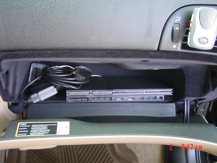

cesarwr250
Messaggi: 150
+ 2 pic's

cesarwr250
Messaggi: 150
Ciao, è vero, con la Lybra NAVI ricevere in PAL, ma credo che i collegamenti sono gli stessi RGB. Una volta che la tua ps2 è PAL o DVD e giochi PAL troppo. Il cavo RGB è questo: http://www.logic3.com/listings/?cat=2,14,33 e un costo di € 4 in Portogallo. Qq è in serbo per acassórios console.
