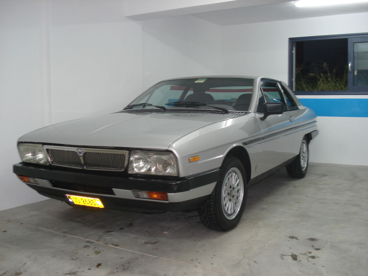

Lancia Gamma 2500 IE 1980 tutto S2, int. pelle nera. Alberi camme a racing sviluppa altre 10 a 20 BHP in più.. altre modificazioni in preparazione (quando trovo i soldi :)))
A presto, viva la Gamma

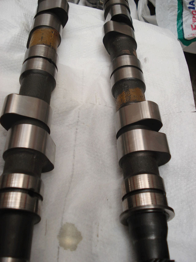

Assieme alla modifica delle camme hai dovuto modificare anche la centralina elettronica (rimappare) ?

Beh, si, ci voleva giocare con il ECU, pero non so dir'ti come che sono inutile in questa regione (carburatore man).. Sono finito dare la Gamma a un meccanico per mancanza di garage dove 'giocare' stesso, molto bravo e furbo (ha portato la sua EVO2 a 500+ HP e anche una Fulvia 1600HF 1971 ad essere un 'mostro' di corsa, piu potente che GR4)..
Ma il colpo (cambio) si capisce subito, una grinta più notabile su 3000+ giri, cambiando marcie. Dopo metterò una nuova marmitta in due che diretta che mi rende altre 10 a 15 HP e poi e poi ma finire con 180+ BHP senza disturbare l'estetica della Gamma pero, che non mi ha mai piaciuto essendo sorpassato per una SKODA diesel, che mi ha successo una volta con 'pedal to the metal' :)

Dove hai trovato gli alberi a cammes ? li hai fatti fare apposta ? sono trattati con la nitrurazione ?
Fammi sapere xche' a me interessa sapere dove posso trovare alberi normali nuovi e nitrurati.

Bella questa news sulle cammes, io penso sia la prima cosa che uno deve fare su una Gamma che ha la coppia troppo in basso e quindi picchi di potenza troppo scarsi, sono certo che anche solo una riprofilata (come si fa abitualmente sulle Fulvia e tante auto) sia sufficiente per guadagnare nn pochi cavalli: conosci i valori delle alzate delle cammes che ti hanno fatto? Sono riprofilati dagli originali o fatti fare nuovi da zero?

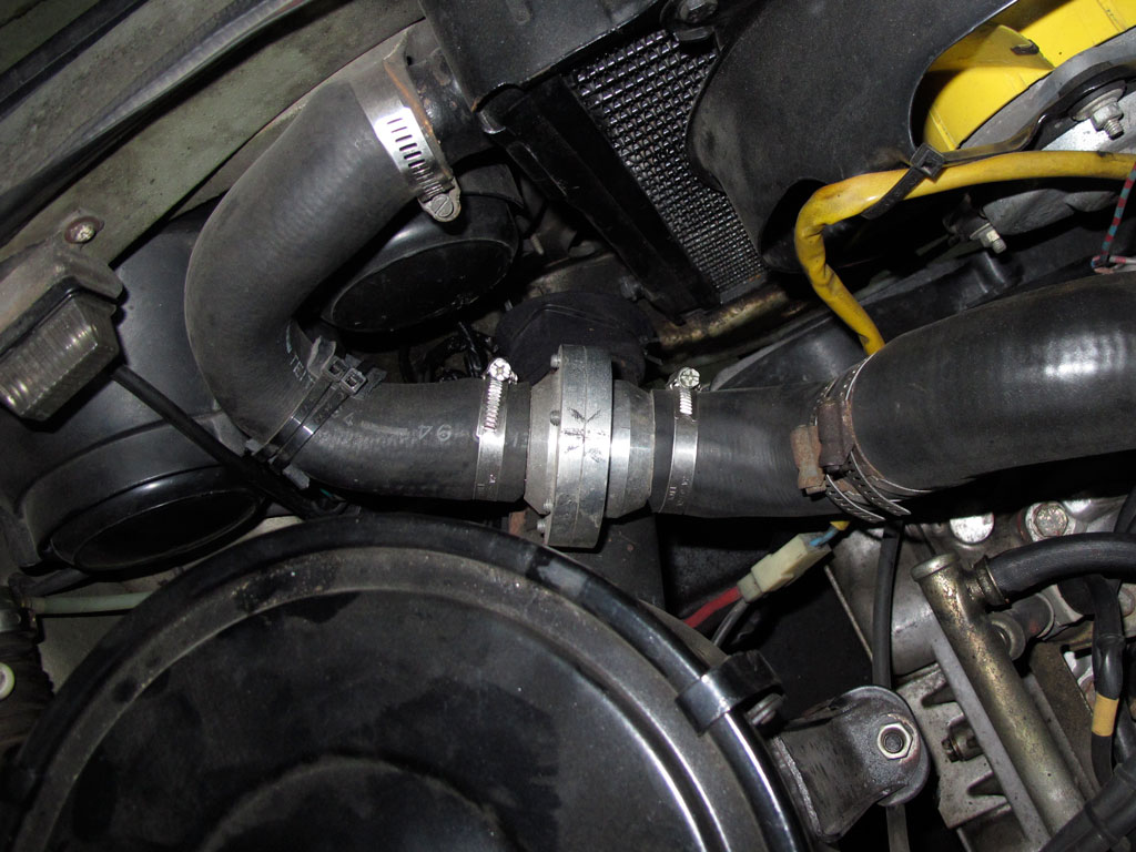

Le alberi camme sono gli originali dove hanno cambiato il profile. Poi il meccanico a re-calibrato l'ECU, l'aspirazione ed non so che per la nuova configurazione.. lavoro bastanza complicato e delicato che uno deve sapere; io non so niente ma disfrutto il risultato ogni tanto, che secondo me e fantastico..visto l'interesse lascio per qualche giorni un video ho pena fatta come divertimento che da una mostra di prestazioni. Altre mods sono gli ammortizzatori medio sportive da Bilstein, doppio corpo, olio e aria ed anche un nuovo termostato racing per radiatore rifatta a nuova di materiali 'performance' che non mi ricordo piu (2005); http://www.youtube.com/watch?v=FbagmQvuzmc
