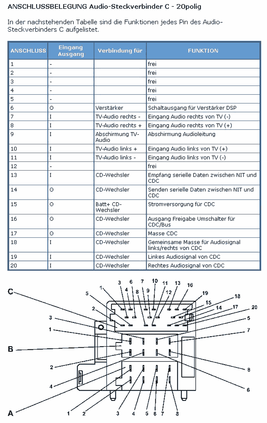

Hallo Andreas.
ich hab im Anhang mal die Belegung des Steckers am Connect.
Könntest du mir mal ein Bild vom Anschluss am Wechsler schicken, vielleicht find ich im Netz noch was genaueres.
Könnte aber etwas dauern, da ich momentan viel unterwegs bin.

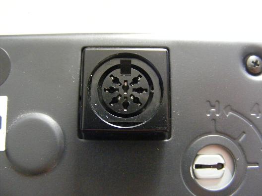

Hallo Ivo,
anbei 2 Pics vom Wechsler Anschluss.
Bis dann!
Gruß,
Andreas
Bis dann!
Gruß,
Andreas

Re: CD Wechsler
Moin Andreas,
ich such dir mal was raus.
Der Anschluss direkt am Thesis CD Wechsler ist ein anderer, aber daran ist nur ein ca. 15cm langes Kabel befestigt, an dem dergleiche Stecker/Buchse ist wie auf deinem Bild.
Also im schlimmsten Fall brauchst du nur das Handschuhfach ausbauen und den Wechslerstecker von dort anstecken.
Gruß, Ivo
Gruß, Ivo
