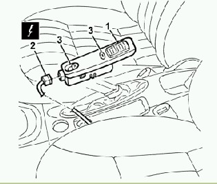

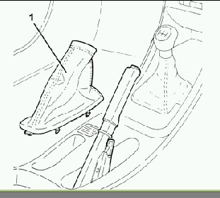

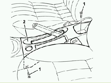

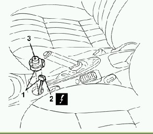

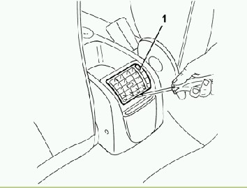

come smontare il tunnel grazie .

ciao, ci sono due tunnel centrale, non so se questo è ciò che vuoi dire. Sulla base del manuale di officina (clublybra.it) mostrano come smontare tunnel. Spero di aver contribuito. Anche io la mia smontare in agosto ad utilizzare la presa di 12V. Bon lavoro.

5 file...
