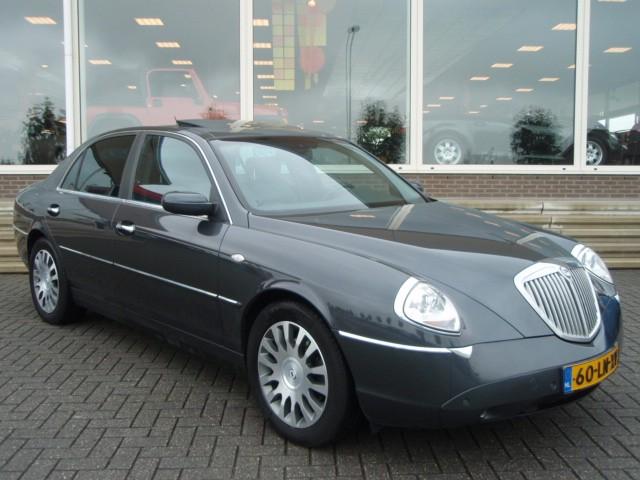

noch eine Frage, ich habe jetzt Sportiva Felgen 7Jx17 H2-41. Heisst das ich jetzt ET 41 habe oder nicht?
Danke und Grüsse,
Hans
Danke und Grüsse,
Hans

H2-ET41 bedeutet, dass die Felge einen doppelten Hub hat (doppelte Vertiefung in der Felge, damit der Reifen nicht so einfach herunterspringen kann) und dabei eine Einpresstiefe von 41 (ET41)....

Bernardo hat deine Frage ja schon richtig beantwortet die Sportiva Felgen haben eine Einpresstiefe von 41mm.
Je kleiner die Einpresstiefe desto weiter stehen die Räder nach außen.
Ich habe meine 19"er auch ohne Distanzscheiben montieren können, ohne das sie irgendwo angestoßen sind.
