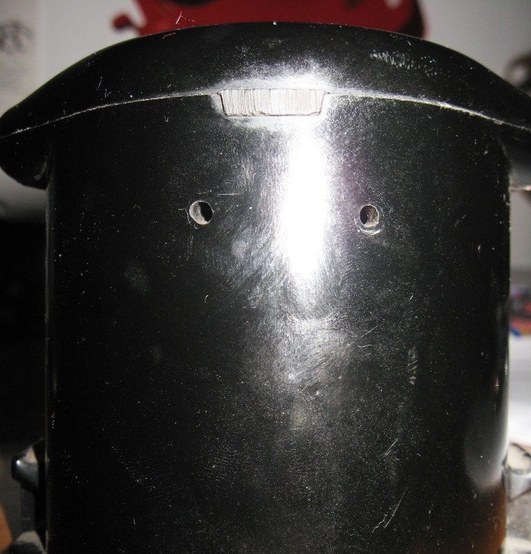

Fori su calotta Marelli??
Secondo voi hanno un senso sti due forellini passanti sulla calotta Marelli?
- immagine 004.jpg (179.15 KiB) Visto 565 volte
Re: Fori su calotta Marelli??
condensa...
Quindi è perfettamente funzionante?
Direi proprio di si.
Quelli che si chiamano contatti, in realtà non lo sono in quanto la corrente "scocca" al solo passaggio in prossimità dei contatti medesimi.
Dentro non c'è niente che si tocca fra di loro...
Unica accortezza è di non bagnare la calotta dall'esterno, ovvero ogni tanto in caso di difficoltà la si può soffiare ed asciugare.
Non so se è un effetto "ZUM" della foto, ma così "maiuscoli" non ne ho mai visti.......!!!!
I forellini sono presenti ovviamente in tutte le calotte con la funzione di garantire la necessaria ventilazione per evitare
fenomeni di condensa (in taluni motori anche provenienti dal basamento).
Se non ti garbano, e se viaggi in prevalenza in ambienti secchi e "africani", ci puoi mettere sopra un pezzo di nastro americano, tenendo sempre a mente l'eventualità della condensa interna che può dare problemi.
Tra i ricambi (otre a quella montata) ho altre tre calotte Marelli e tutte prive dei due piccoli fori...per questo mi sono incuriosito...poi non sembrano "originali", ma realizzati in un secondo momento...
La calotta l'ho presa da un arzillo elettrauto (80 anni!!!!): la sua officina ha l'aria da museo, con annessa una splendida Fiat 600 Abarth.
Oggi pomeriggio ci sono passato e mi ha detto che i fori sono stati fatti proprio per evitare la formazione di condensa internamente e mi ha consigliato di lasciarli!
Avevate ragione! Ciao!!
