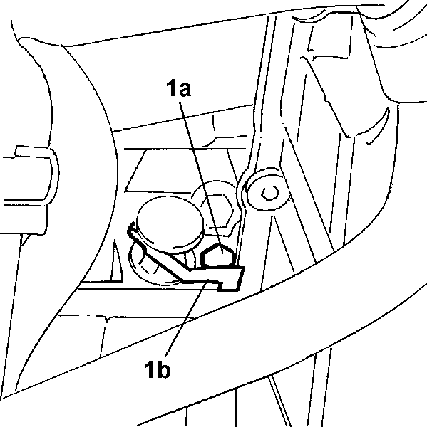

- Abbassare la vettura.
1. Svitare la vite (1a) di fissaggio della squadretta (1b) di ritegno dell'astina livello olio cambio.

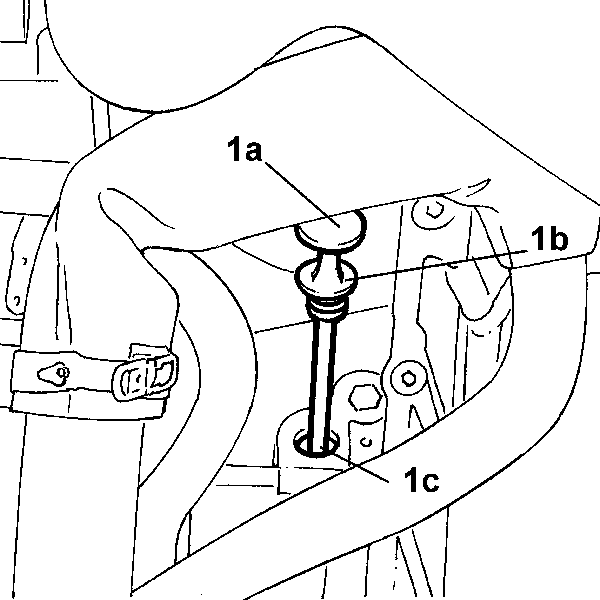

guarda un po adesso e molto piu facile.
ciao bravo
1. Rimuovere l'astina controllo livello olio cambio (1a) completa di anello di tenuta (1b) e se necessario, utilizzando un idoneo sistema di rifornimento, procedere al riempimento del cambio con il prodotto prescritto attraverso il foro (1c) di controllo livello olio.
- Posizionare l'astina livello olio verificando l'integrità dell'anello di tenuta presente sulla stessa quindi fissare la squadretta di ritegno serrando la vite alla coppia prescritta.
ciao bravo

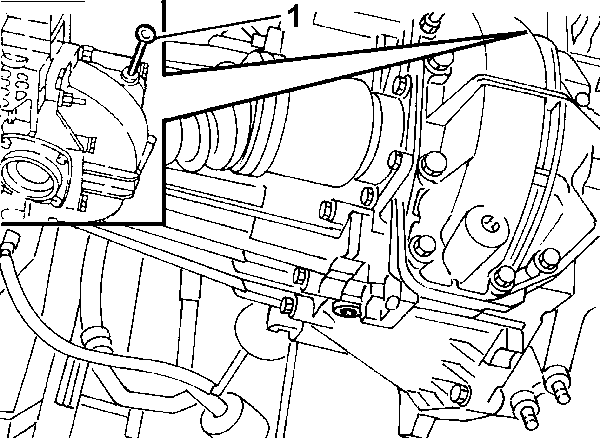

Re: controllo livello oli cambio automatico
vreifica livello olio cambio automatico ---meccanico
