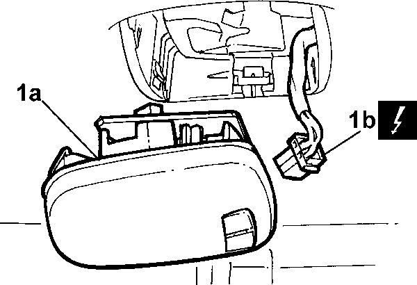

Ciao a tutti volevo sapere se qualcuno mi puo' illuminare, sullo smontaggio della plaffoniera della luce interna posteriore, perche' mi fa un pochino d'acqua ma non vorrei romperla.Grazie

ciao giuseppe se riesco a metterlo su ti spedisco lo schema come smontare la plafoniera posteriore

- Scollegare il morsetto negativo della batteria.
1. Scalzare dalla sede la plafoniera (1a) e scollegare il connettore elettrico (1b).
Collegare il connettore elettrico e calzare in sede la plafoniera.

Grazie BRAVO quindi e' a pressione e devo farci leva con un cacciavite, da disegno pero la plaffoniera e' diversa da quellache ho io ,centra qualcosa?

non c entra niente pure la mia e differente dal disegno ,segui il disegno e vai con delicatezza, se ti occorre altra informazione chiedi pure
