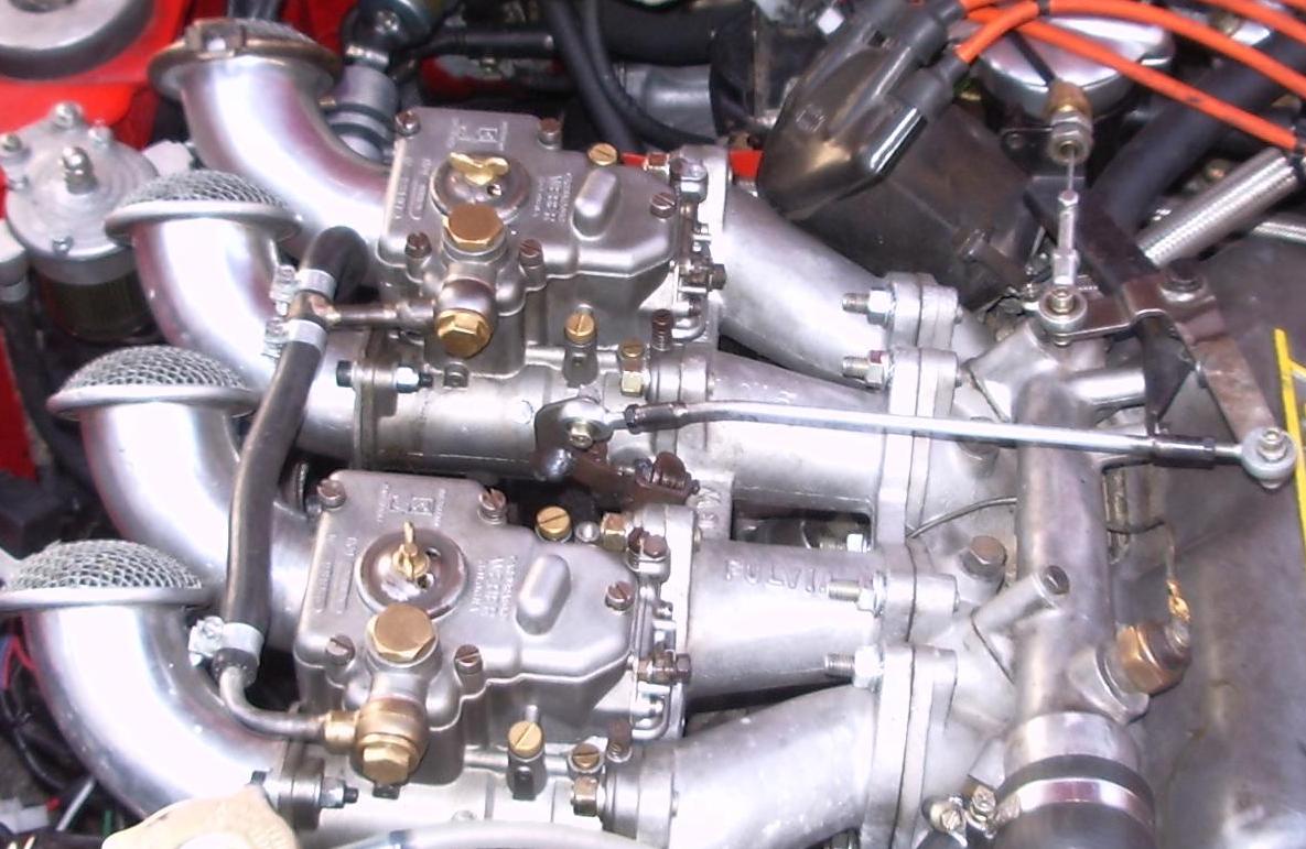

Grazie per l'astina, farò come mi consigli, ma osservando i weber ho notato, ma forse mi sbaglio, che la corsa del meccanismo di accelerazione segue una direzione diversa rispetto ai solex, sembra che vada veso il basso.... inoltre osservando una foto che allego sembra che l'attacco dell'astina sui carburatori sia diverso sembra più esterno..

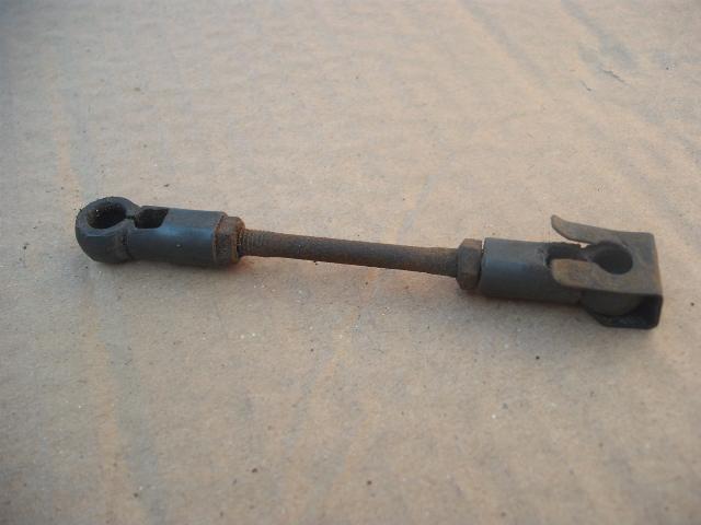

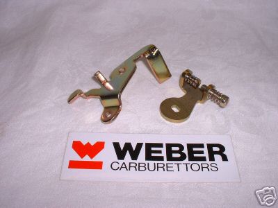

Fra gli accessori Weber esistono vari comandi per le farfalle, con raggi e curvature di varie misure.
Sun Ebay UK vendono spesso anche tutti i particolari sfusi.
Ti allego qualche foto
Duke
Duke
- ada0_1_b.jpg (18.96 KiB) Visto 504 volte
- 253247258_o.jpg (29.31 KiB) Visto 504 volte
- prolunghe moderne.jpg (123.73 KiB) Visto 504 volte
