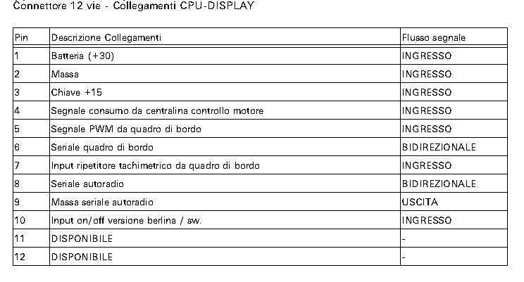

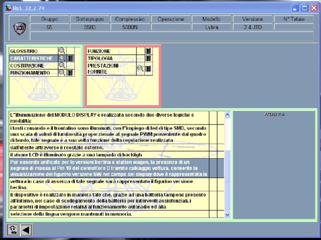

buone notizie!!! mi sono ricordato dove lo avevo visto, guardate l'allegato....
ciaoooo
ciaoooo
- ics.jpg (88.38 KiB) Visto 314 volte
Re: curiosità: l'immagine sull'ics della Lybra berlina come'è?
Ricapitolando: se il connettore a 12pin che c'è dietro l'ics ha il pin 10 a massa, viene visualizzato il disegno della SW, altrimenti la berlina. Se è così, indipendentemente dall'auto di origine, se cambio l'ics avrò sempre l'immagine corretta, polichè è il connettore presente sull'auto a "decidere".
Fatemi sapere cosa ne pensate.
- ics.jpg (123.01 KiB) Visto 314 volte
- 2.jpg (75.84 KiB) Visto 314 volte
