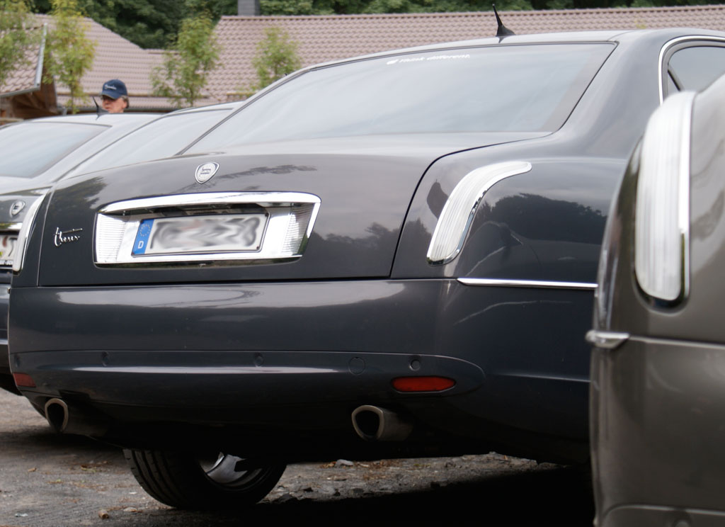

Ciao a tutto il forum , guardando youtube ho visto una thesis con doppia uscita di scarico separati, una a sinistra e una a destra, volevo sapere se questo tipo di scarico si puo trovare in vendita oppure me la devo far fare artiginalmente.Ciao

Il video che hai visto su Youtube e dell'amico Ivo della sezione Thesis del forum VivaLancia tedesco (adetto all'organizzazione del raduno in Germania). Ha fatto tutto lui insieme ad un suo amico

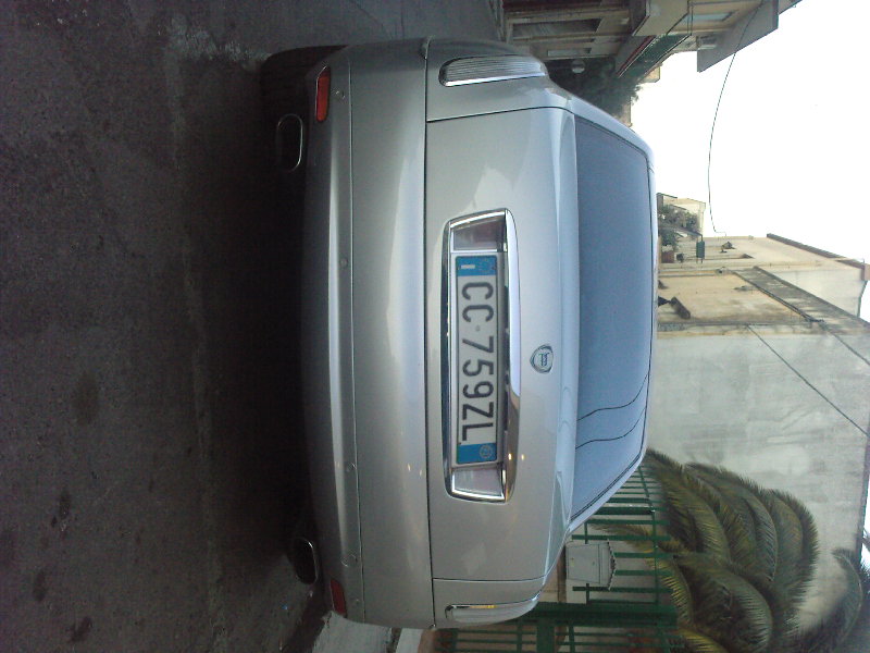

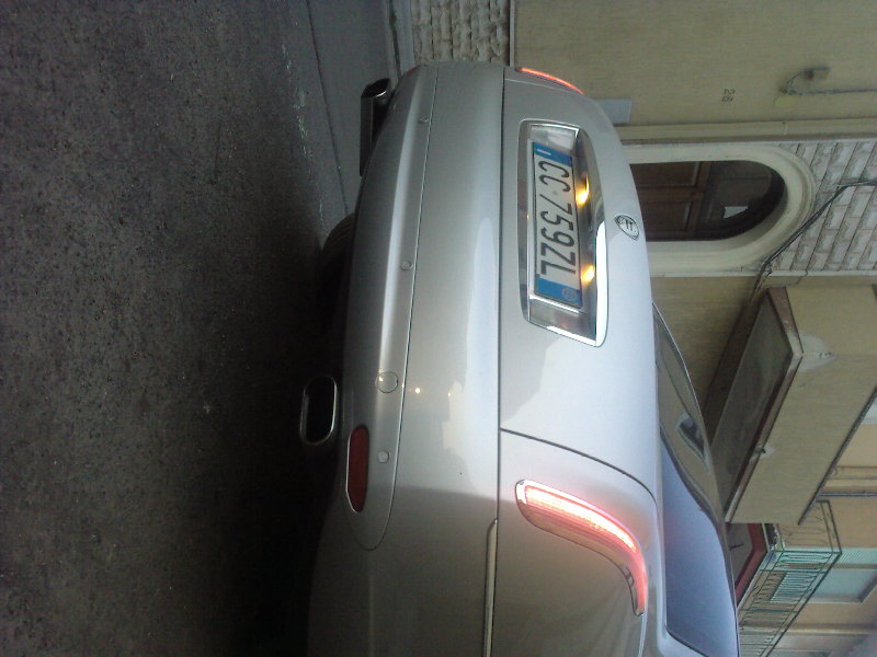

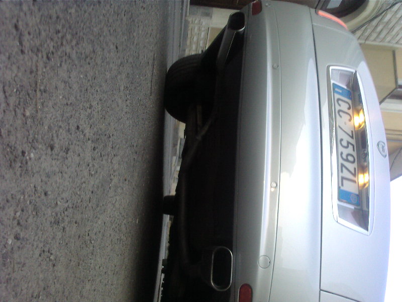

Beh quello che ti posso dire ...... dai uno sguardo io l'ho fatto un mese fa ed è a dir poco stupenda da vedere e da sentire.2000 TURBO ovviamente.Ciao Ciao

Ps. avevo dimenticato OVVIAMENTE artigianale ,eliminando la carcassa terminale e i codini sono della CSC misure 300 x 148 x70 e i tubi che sono stati raccordati in ypsilon diametro 52 presi dall,autodemolizione . Buon Divertimento e NE VALE LA PENA

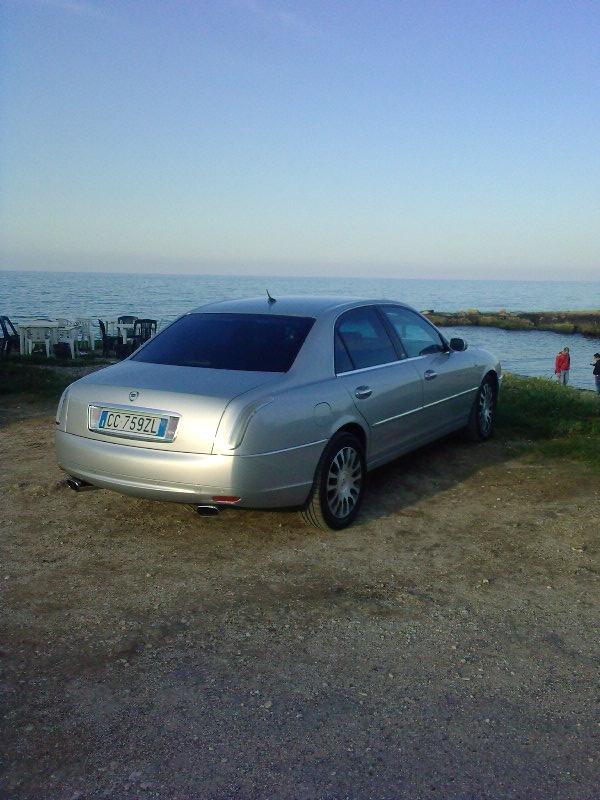

Ecco una foto...
