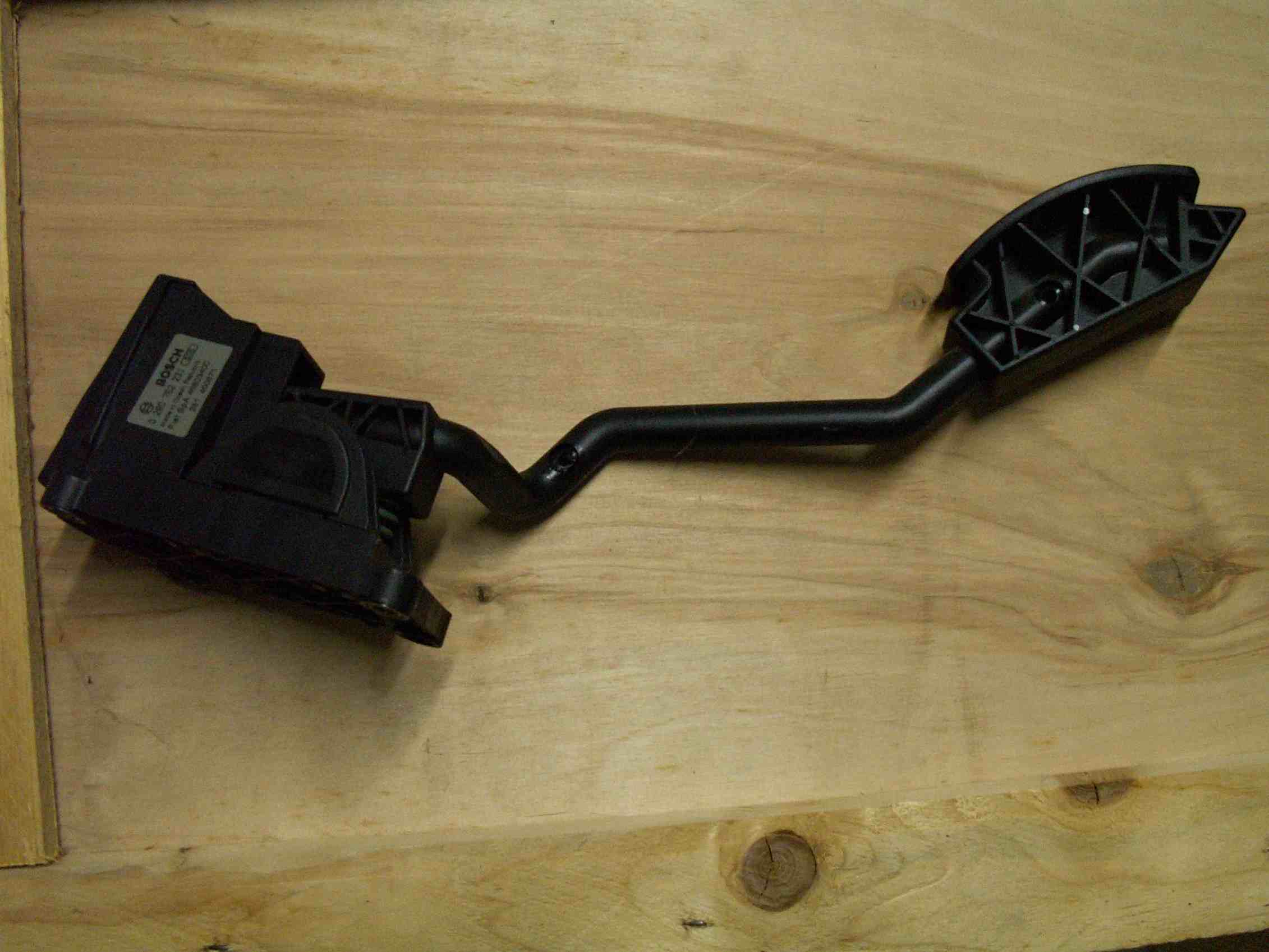

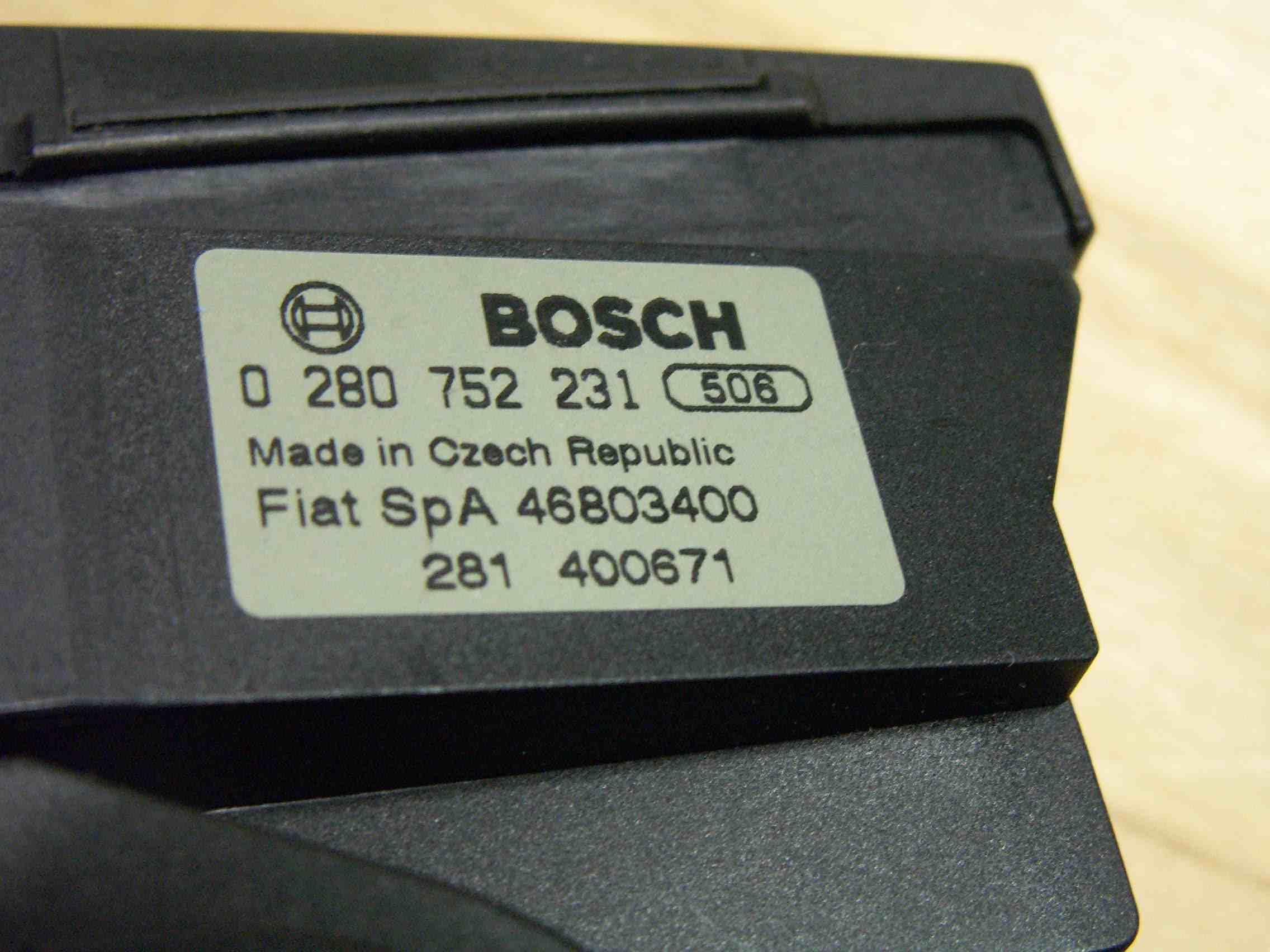

Altra puntata: ho smontato il gruppo acceleratore e confermo che è diverso da quello descritto nei manuali. Vi allego due foto dove si vede il gruppo completo ed il particolare della targhetta di identificazione.
Ho provato i contatti con il tester: solo una coppia mostra un andamento da potenziometro, ma cosa ci sarà dentro? Purtroppo non ho le chiavi "microtorx" per aprirlo.
Aiuto.........
Massimo SI

direi che a questo punto non ci sono più dubbi: i manuali che abbiamo sono vecchi e non rispondenti alle versioni da 85KW. Ieri ho avuto modo di vedere bene che il gruppo acceleratore è diverso da quello presente nei disegni e lo può vedere chiunque confrontandoli con le foto che ho postato.
Ho provato a cercare sul web il codice che compare sul lato del gruppo ed è risultato essere quello dell'acceleratore per i motori diesel di Marea ed Alfa. Mi sembra evidente che ad un certo momento hanno uniformato i modelli.
Sarebbe bello se qualcuno avesse gli schemi interni dell'oggetto perchè pare che da nuovo vada intorno ai 500€, su e-bay se ne trovano a 200, ma solo su siti esteri.

la mia 115cv del 2004 ha il potenziometro come l'immagine postata, e compare sul manuale d'officina nella seconda versione. Dovrebbe essere montato solo sui 115cv.
Consiglio di verificare le tensioni in uscita, con un multimetro e quadro in key ON ci dovrebbero essere 2 pin a 5Volt, 2 pin a massa e i due pin di segnale che saranno l'uno il doppio dell'altro... circa.
Verifica quindi l'andamento delle tensioni durante la pressione e rilascio acceleratore.

Dopo avere smontato l'80% dei rivestimenti interni del cruscotto penso di poter affermare che:
1. Le versioni (almeno) a partire dal 2002 hanno un potenziometro integrato nel gruppo acceleratore senza rinvii e senza il famigerato connettore dietro al cassetto: il cavo parte da un connettore azzurro posto direttamente sul potenziometro ed entra in un "mazzo" di fili che sembra andare direttamente alla centralina.
2. Questo nuovo acceleratore non ha il doppio potenziometro (come nel modello precedente), ma un vero circuito elettronico. Andando di tester sul pezzo smontato ho trovato due contatti che passano da circa 1000 a circa 2000 Ohm premendo il pedale, due contatti che fanno capo ad un condensatore elettrolitico (se ne osserva la carica...) ed altri due che seguono l'andamento del pedale "in ritardo", cioè come se avessero un condensatore in parallelo.
Ma ciò che più conta è che l'examiner lo dichiara buono ed infatti il mio problema non era li, ma nella valvola EGR, come spiego meglio nell'altro post che ho aperto.
