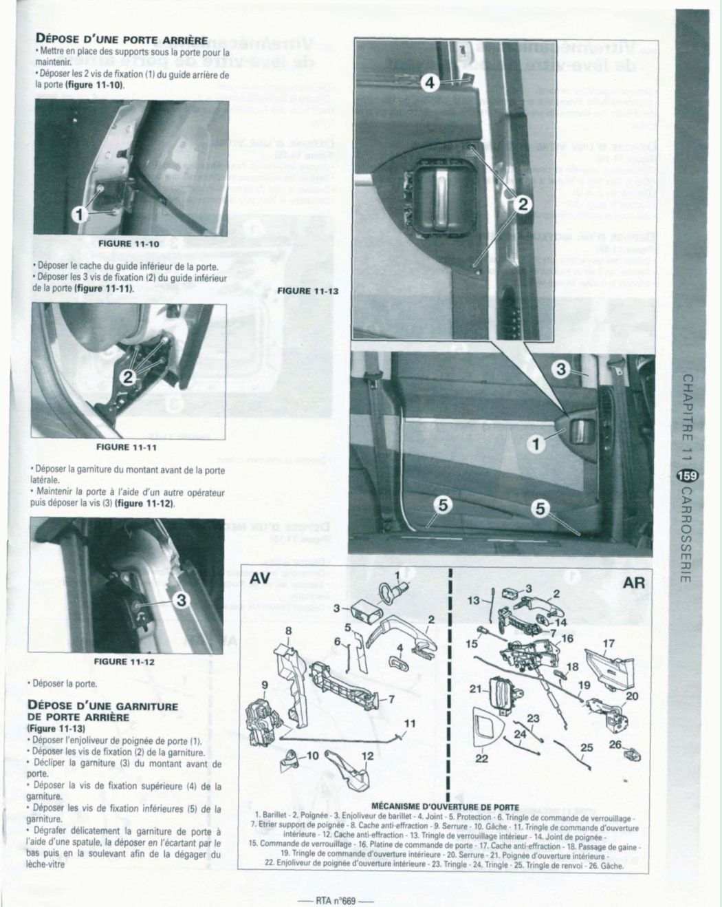

Sapete come si fa a cambiare la guarnizione del vetro lato guida? HO tolto il pannello ma la parte interna dello sportello è tutta chiusa dalla lamiera.

mi hanno detto che la vendono tutta intera. Ma come si fa a cambiarla? come si accede all' interno dello sportello?

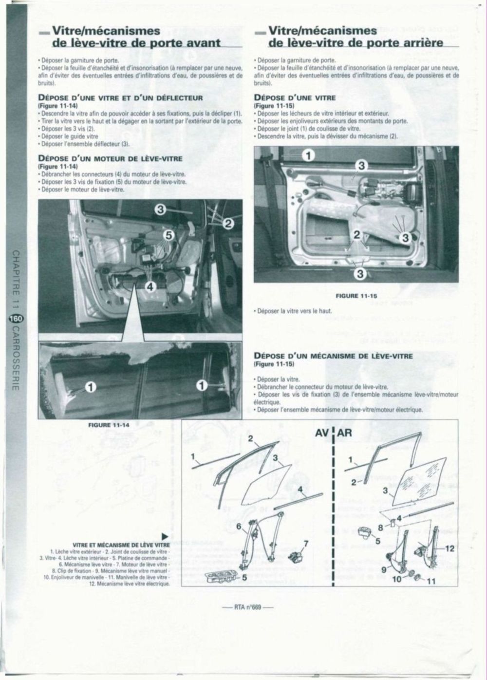

Re: Guarnizione vetro
Messaggio da leggere da marcello49 »
guarda se ti è utile
revue technique1.jpg (192.39 KiB) Visto 240 volte
revue technique .jpg (157.4 KiB) Visto 240 volte

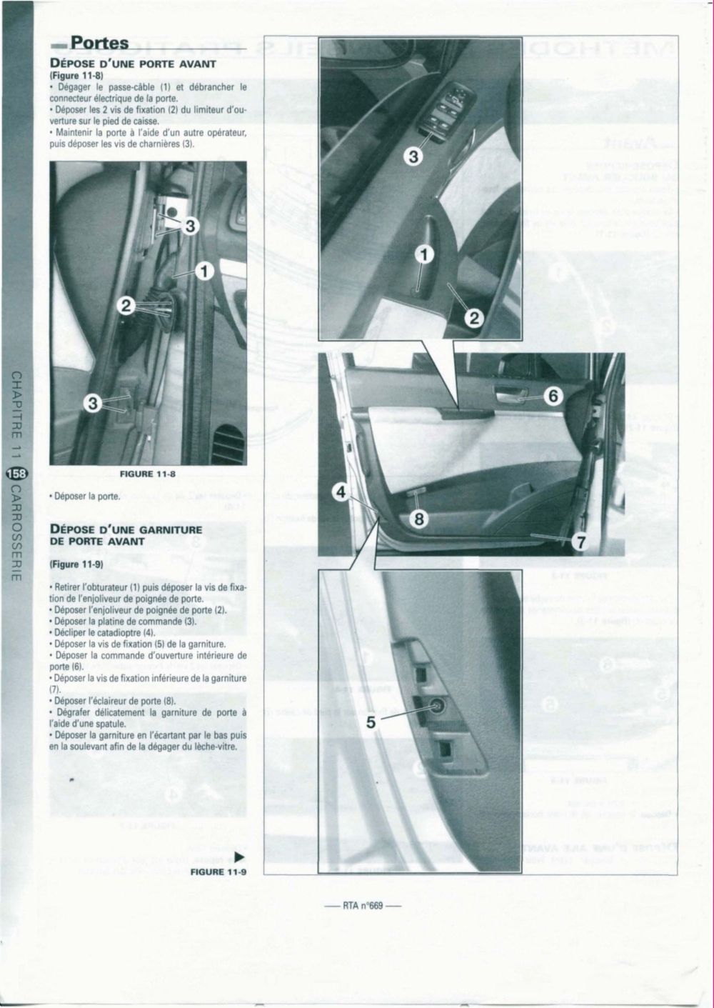

Anche questo
revue technique2.jpg (162.95 KiB) Visto 240 volte
